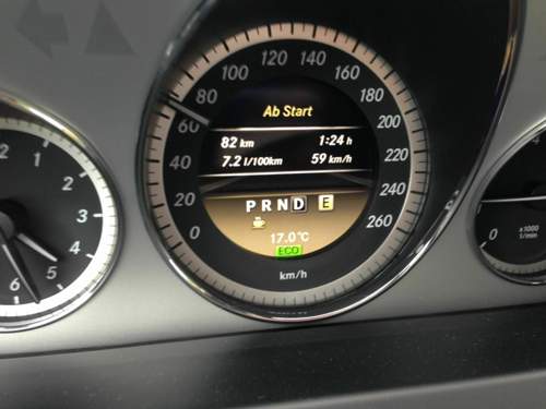

MB nimmt jedes Jahr eine leichte Modifikation der Modelle vor, das können optische, sowie technische Anpassungen und Änderungen sein.
Das wird dann als Modelljahr (MJ) oder z.T. Als Änderungsjahr (AEJ) bezeichnet und findet m.W.n. zur Mitte des Jahres statt, in euerm Fall 6/11, wird jedoch als MJ (oder AEJ) 2012 bezeichnet.
Das Problem ist, EZ ist nicht gleich BJ. Wenn zwei FZe EZ 10/11 haben, eines davon jedoch BJ 3/11, ist dieses noch ein älterer Wagen mit 292 PS.
In der Leistung unterscheiden sie sich kaum, der 306PS ist jedoch schon sparsamer, wobei der Verbrauch in der Leistungsklasse eher zweitrangig ist. Der Motor ist aber grundsätzlich klasse und ich finde es schade dass MB ihn durch den Biturbo ersetzt hat, aber dass spielt hier jetzt keine Rolle.
Das MJ '12 hat dann noch optische Änderungen wie das Farb - KI (MJ '11 war Monochrome), moderneres Lenkrad mit Aluspange, Comand online (falls Teil der Ausstattung), Start/Stopp Automatik, 7G+ Getriebe (wobei diese z.T. auch vorher verbaut wurden, aber ich glaub das betrifft die Diesel), der überarbeitete Motor mit Schichtladung und erhöhter Leistung und noch verschiedene Kleinigkeiten.
Zu Deinen Kriterien von Elastizität bis zu Motorengeräusch unterscheiden sie sich unwesentlich und im nicht spürbaren Bereich (ich hatte auch den Vorgängermotor).
Zur Haltbarkeit kann ich nur sagen dass ich noch nie etwas an den Motoren hatte, wobei ich keinen der FZ ewig halte. Habe aber bisher auch hier im Forum kaum Nachteiliges gelesen.
Zum Verbrauch, da ist der mit 306 PS schon deutlich sparsamer, im Schnitt so 1,5 - 2L, je nach Fahrweise. Wie gesagt, für mich zweitrangig, da ich in der Leistungsklasse nicht einzelne Liter zähle, aber meine Frau bringt mich doch immer wieder zum schmunzeln wie sie unten auf dem Bild gezeigte Werte durch normale Fahrweise durch den Schwarzwald schafft.
Grundsätzlich, wenn's das Budget erlaubt, würde ich auf jeden Fall zum MJ '12, also ab ~BJ 06/'11 greifen.
