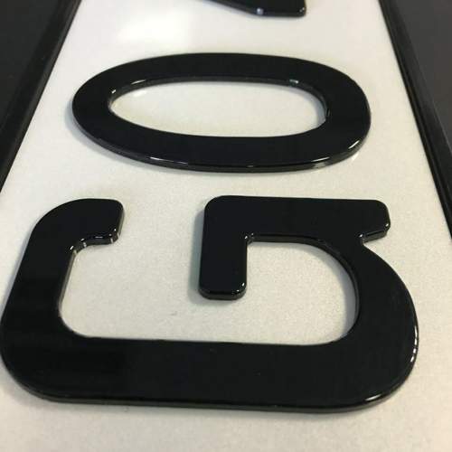

Also, ich melde mich dann hier nocheinmal zu Wort.
Viele haben ja mitgelesen, wie ich auf den letzten Seiten doch relativ scharf auf die Posts von GL Fan reagiert habe. Dabei muss man dazu sagen, dass ich nicht wirklich schlecht über die 3D-Schilder geschrieben hab, sondern lediglich die Art und Weise, wie hier Marketing für die Schilder betrieben wurde, angegangen bin.
GL Fan hat mich per PN kontaktiert und mir angeboten, ein paar "Muster" an mich zu schicken, damit ich mich von der Qualität selbst überzeugen kann und dementsprechend dann auch mein Feedback gebe.
Zu erwähnen ist, dass die "Muster", welche als Ziffern mein Nummernschild bekamen, absolut kostenfrei an mich gesendet wurden. Hier also meinen Dank an GL Fan, für die Möglichkeit, die Schilder kostenfrei zu begutachten und dementsprechend Feedback zu geben.
Fangen wir also an:
Zur Verpackung/Transport:
Die Schilder kamen heute morgen an. Verpackt waren sie in einer Papphülle, welche als besonders Hochwertig betitelt wird. Auf der Homepage des Verkäufers steht dazu folgendes:
Bei uns ist Qualität Standard. Deshalb präsentiert sich diese Verpackung in außergewöhnlichem Design – zum Wegwerfen viel zu schade!“
Das Design ist tatsächlich außergewöhnlich. Die Qualität ist aber nicht besonders toll.
Die Nummernschilder befinden sich in der Pappverpackung, ohne weiteren Schutz. Die Pappverpackung ist selbst nocheinmal mit einer Durchsichtigen Folie umgeben.

Zum Thema Robustheit: die Kennzeichen sind genauso wenig „unkaputtbar“ wie andere exponierte Anbauteile am Auto (z. Außenspiegel). Jedoch deutlich unempfindlicher gegenüber den üblichen mechanischen Einflüssen wie Parkremplern, Verkratzen, Ausbleichen o.ä. Der gezeigte Transportschaden sieht zudem etwas eigenartig aus. Die Verpackung müsste an der entsprechenden Stelle einen extrem tiefen Eindruck bzw. geradezu ein Loch aufweisen. Das Schadensbild lässt auf extreme mechanische Einwirkung schließen.
Jeder hier, kann sich die Bilder anschauen und sich überlegen, ob die auf das Nummernschild wirklich extreme mechanische Einwirkungen durch die Verpackung hindurch gewirkt haben...
Zum Design der Schilder:
Man kann sagen was man will, dieser leichte 3D Effekt hat schon irgendwie was.
Aber ich für meinen Teil muss sagen, dass der Unterschied zwischen Alu und 3D einfach viel zu gering ist. Wenn ich die Schilder direkt vergleiche, sieht man kaum den Unterschied. Bei 1-2 Meter Abstand, wird kaum einer den Unterschied sehen.
https://www.dropbox.com/s/fsxtiu6u7hjkd2w/2014-02-27%2018.49.34.jpg
https://www.dropbox.com/s/c2qk4gzxymmxza3/2014-02-27%2018.39.21.jpg
Zur Qualität:
Das wird wohl die meisten interessieren. Ich hatte nicht wirklich erwartet, dass die Schilder das alles versprechen, was über die Schilder geschrieben wurde. Dass sie bei einem Parkrempler sich nicht verbiegen. Das sie nicht rosten ist klar, aber das tun meine Alus auch nicht.
Fakt ist, meine Alus sind sehr sauber verarbeitet. Die Reflektionsfläche ist eben. Lediglich die Ziffern sind gepress und dann eben schwarz gefärbt. Aber der Rest des Schildes ist absolut glatt und eben.
Nicht so, bei den 3D-Schildern. Diese sind alleine durch das Material und durch die angenieteten Ziffern stark uneben und in allen Richtungen verbogen. Da das Material weicher Kunststoff ist, lässt sich das auch nicht korrigieren. Manch einer wird sich fragen, was daran jetzt so schlimm ist. Nichts, außer dass es einfach nicht gut aussieht und die Schilder in der Nacht, das Licht dann anders reflektieren. Dadurch entstehen leichte Flecken und Schatten auf dem Schild.
Da soetws zu fotografieren nicht gerade einfach ist, hab ich die Rückseite der Schilder fotografiert. Die Rückseite ist schwarz und durch die Spiegelungen auf dem Kunststoff erkennt man, wie uneben und wellig die Schilder sind.
https://www.dropbox.com/s/4cy4fe3rk4h6en8/2014-02-27%2018.48.41.jpg
https://www.dropbox.com/s/5pxz569gtane5ks/2014-02-27%2018.48.55.jpg
https://www.dropbox.com/s/dhfk0tqxeftitlp/2014-02-27%2018.48.47.jpg
Auch auf den folgenden Bildern erkennt man, wie verbogen die Schilder zum Teil sind:
https://www.dropbox.com/s/huvjp5b92sr5y5z/2014-02-27%2018.51.56.jpg
https://www.dropbox.com/s/xw2dihhyhlxc8mu/2014-02-27%2018.52.24.jpg
GL Fan kommentierte das wie folgt:
Dass Sie gerade das scheinbare „Verbiegen“ der 3Ds kritisieren, entbehrt nicht einer gewissen Ironie. Schließlich werden die Alu-Schilder durch Verbiegen beschriftet...
Was die Unebenheiten der 3D-Schilder mit der Ziffernpressung der Alus zu tun hat, ist mir nicht ersichtlich. Aber evtl. hilft es ja jemandem hier.

Mein persönliches Fazit:
Die 3D-Schilder haben laut GL Fan einen Wert von
immerhin knapp 60€
. Die Alu-Schilder von mir kosten 11 Euro. Die 3D-Schilder sind in meinen Augen sehr instabil und auch sehr leicht zu beschädigen. Ein Anrempler beim Parken wird sie nicht verbiegen, aber man muss sich nicht wundern, wenn der gesammte rand absplittert, oder eine Ziffer bricht.
Der weiß reflektierende bereich kann sicher keine Bläschen bilden, oder rosten, ist aber schon von Grund auf sehr wellig und das ist auch sichtbar, beim vorbeilaufen.
Für mich ist rein optishc ein zu geringer Unterschied und die Qualität einfach nicht gut genug, um den Hohen Anschaffungspreis zu rechtfertigen, oder gar interessant zu finden.
Ich hätte die Schilder nichteinmal montiert, wenn die zwei Muster keinen Schaden gehabt hätten, weil mir persönlich der wesentlich wertiger wirkende Eindruck der Alu-Schilder um einiges besser gefällt.
Ich hoffe, ich konnte hier dem ein oder anderen nocheinmal einen Eindruck von den 3d-Schildern geben.
