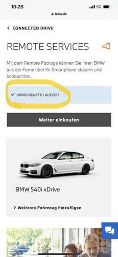

Remote Service ist im "Shop" mit unbegrenzter Laufzeit hinterlegt.. Fahrzeug öffnen.. Standheizung starten etc Funktioniert alles. Nur die 3D remote leider nicht.. Bzw fehlt in meiner App der Menü Punkt dazu

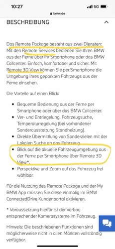

Ich habe bei mir nicht die Möglichkeit remote 3d view zu bestellen.. In den details unter remote service wird auch mit dem 3d view geworben

3D View ist nicht auf Dauer sondern, läuft drei Jahre nach der EZ automatisch aus…
Kann aber auf der CD Seite wieder neu gebucht werden…
