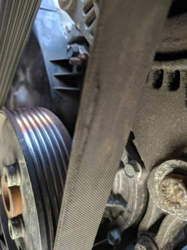

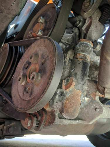

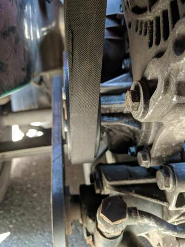

Mach mal ein Foto von der Wapu incl. Keilriemen!

Und zum nicht Warm werden hast du auch noch kein Foto von der Wapu eingestellt.
