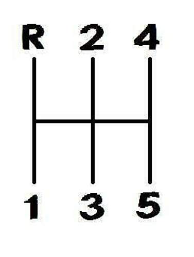

habe nun einen Tag lang versucht mein 3H Getriebe mit 4-Gang Schaltgestänge einzustellen und bekomme es einfach nicht hin.
Der zweite Gang springt bei bestimmten Drehzahlen raus. Wenn ich ihn einlegen möchte finde ich manchmal den Rückwärtsgang, teilweise geht keiner rein. Der vierte Gang geht sporadisch, die Gänge eins, drei und fünf funktionieren gar nicht.
Mein Problem ist, dass ich Sonntagmittag mit dem Bus 190km fahren muss und von da auch gern wieder zurückkäme;-) Hat jemand einen Tipp was man sehr beachten sollte oder Bock mir zu helfen?

Moin,
es ist nicht zwingend ein 5-Gang-Gestänge notwendig, wenn auch funktioneller, fahre selbst ein AAR mit original 4-Gang-Hebelei. Man muß sich nur daran gewöhnen, daß man den 1. Gang nur mit Überwinden der Rückwärtsgangsperre(RGS) einlegen kann.
Die Einstellerei ist ein Geduldsspiel...
Ich fange bei der Einstellerei immer mit der Querebene an, d.h. bei erreichen der RGS darf bei Vor- und Rückwärtsbewegung des Hebels nur 2. und 3. Gang einlegbar sein. Das erreiche ich durch verdehen der ineinandergesteckten Enden des Gestänges unterm Fahrzeug.
Dann die Längsebene, damit in der vorderen und hinteren Gangebene die jeweilgen Gänge auch fassen. Das erreiche ich durch Auseinanderziehen und Zusammenschieben derselben Steckverbindung.
Das gelingt mir in der Regel nie beim ersten Mal, schon garnicht, wenn das Gestänge schon etwas ausgenuckelt ist, hab aber bisher immer einen vertretbaren Zustand erreicht.
1,3,5 nicht einlegbar hört sich für mich nach Zusammenschieben an, daß der 2. rausspringt klingt eher nicht so gut (defekt?).
Das Gestänge ist einigermaßen intakt?
Die Aufhängung am Getriebe, wenn gewechselt an der richtigen Stelle?
Ich teste die Getriebefunktion immer, indem ich die Hebelei direkt am Getriebe abbaue und auf der Bühne bei laufendem Motor die Gänge von Hand direkt am Kugelgelenk Getriebe schalte. Natürlich muß dann immer einer bei sein, der auf der Kupplung rumtrampelt.

Moin,
...das schaltet von den Wegen her identisch....
...der Unterschied ist der 1. unten links, wobeim 4-Gang nix ist...
...für Puristen sicher ein Frevel, für Pragmatiker funktionell...

Es funktioniert, und zwar sehr gut! Ich fahre seit 14 Jahren Fünfganggetriebe mit Viergangkulisse. Alles läßt sich prima schalten, kein Gang springt raus. Richtig ist allerdings, daß zum Einlegen des 1. Ganges die Rückwärtsgangsperre überwunden werden muß, und - vielleicht noch wichtiger - sich zwischen 1. Gang und Rückwärtsgang keine Sperre mehr befindet. Zum Rangieren finde ich das sehr praktisch, man gewöhnt sich schnell daran.
Die Beschreibung von Omni zum Einstellen ist übrigens sehr praxisnah, genauso gehts.
gerold
