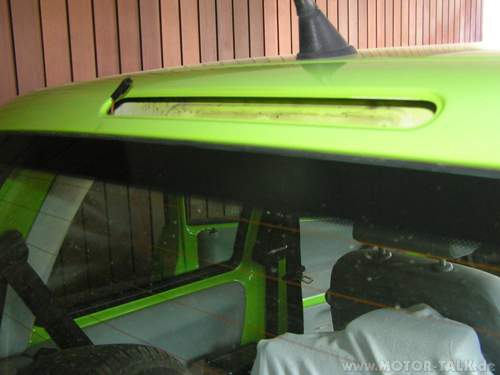

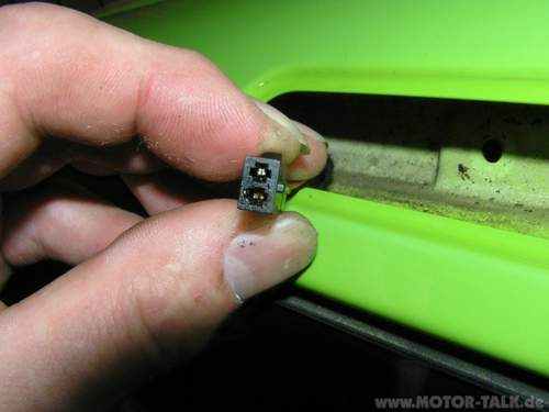

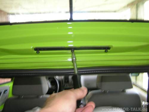

Hier sind ein paar Fotos von der zerlegten 3. Bremsleuchte:

Hallo 1781 ccm,
das Thema ist zwar schon ziemlich alt, aber je älter die Fahrzeuge sind, umso eher fällt auch die 3. Bremsleuchte aus.
Daher komme ich auf Deine Antwort zurück.
Eine kleine Korrektur zu dem Auszug aus dem "So wird’s gemacht Buch" mache ich hiermit:
-Blende abziehen.....ist NICHT richtig.
Wenn die Heckklappe geöffnet ist, muß man die Blende Richtung nach oben (Richtung Sonne ) SCHIEBEN.
Weißt Du zufälligerweise, ob es die Dichtung, die um die gesamte 3. Rückleuchte herumgelegt ist und diese gegen die Heckklappe abdichtet, einzeln gibt?
Viele Grüße
quali
