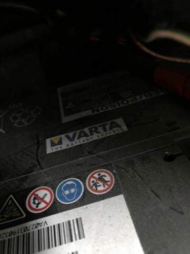

Hallo Zusammen,
ich habe mir diese Woche einen gebrauchten Dicken 4,2 TDI 10 Jahre mit 130 tkm zugelegt, und zum ersten mal (denke) ich in die sch... gegriffen.
Grösstes Problem Motorkontrolleuchte an, Systeme spinnen alle zusammen von A-Z bis auf Airbag da gibts kein Fehler.
War gestern bei Audi und habe den Fehlerspeicher auslesen lassen, und anschliessend löschen lassen !! 10 Seiten Fehler.
Fast überall steht "Unterspannung" manchmal "Überspannung" kurzum, kann mir nicht vorstellen das alle diese System defekt sein sollen.
Der freundliche der es ausgelesen hat, meinte nebenbei ich solle mal die Batterie laden. Jetzt weiss ich nicht ob es einfach ein Spruch war oder ein versteckter Hinweis :)
Ich werde jetzt mal eine längere AB Fahrt mit angeschlossenen Multimeter an der Batterie machen um zu sehen was die Spannung so macht. Die Batterie ist noch die erste !
Dann noch die andere Frage, wenn die DPF voll sind und auf der AB freigefahren werden, kann es sein das sich auch die Lambdasonde sich wieder beruhigt ? Angeblich Gemisch zu fett
Ich habe hier die 10 Seiten angefügt zur Info. Wäre sehr Dankbar wenn jemand was dazu sagen könnte.
Ich Danke euch schonmal :)

Hi, das mit der Batterie kann durchaus möglich sein! Du brauchst aber nicht die völlig überteuerte Batterie vom Freundlichen zu kaufen. Besorge dir im Freien Handel eine mit den selben Werten, aber unbedingt vor dem Wechsel die Produktnummer bzw. alle Daten der alten Batterie aufschreiben da du diese beim Anlernen der neuen Batterie brauchst! Besorg dir VCDS oder sich dir jemanden in deiner Nähe der dies hat zum anlernen der neuen Batterie. Ebenso verhält es sich mit dem Dieselpartikelfilter über VCDS kann man eine zwangsregeneration anschieben. Wobei ich eher glaube das die Lamdasonden hin sind? Diese zu wechseln (Wartungsintervall spätestens nach 130000km Wechsel laut Audi) etwas komplizierter ist.
Aber Wechsel erst mal die Batterie und lösch alle Fehler!
Gruß Dirk

Hi Jonny, der A8 hat ein Batteriemanagement und wenn du eine neue Batterie einbaust ohne die korrekt zu codieren werden die Probleme wieder kommen und die Batterie ist in kürzester Zeit wieder hin!
VCDS ist ein Diagnoseprogramm für VAG ....... google einfach mal!
Wenn die Batterie aus 2007 ist wir sie sulfatiert sein! Heißt die einzelnen Kammern werden schon verschlammt sein und kurz davor den Geist aufzugeben. Auch hier empfehle ich google unter dem Begriff Sulfatierung Autobatterie.
Die Spannung wird sie auf keinen Fall mehr halten und wenn es jetzt frostig wird bricht sie eh zusammen.
Der A8 hat soviel Elektronik verbaut und brauch auch einiges an Energie!
Gruß Dirk

Wenn es noch die erste Batterie ist, dann ist die fällig. Grob geschätzt halten die Batterien max 5 Jahre, dann fangen die Probleme an. Der A8 4E ist sehr empfindlich, was zusammenbrechende Bordspannung angeht. Da schalten nacheinander die Systeme ab und es hagelt Fehlermeldungen.
Daher unbedingt die Batterie tauschen...die hat es sicher hinter sich (Mit Multimeter ist das nicht zu messen, da es immer nur eine Momentaufnahme darstellt.... Der Boschdienst hat die passenden Geräte dafür).
Eine defekte Batterie kann die unmöglichsten Fehlermeldungen produzieren. Nach einiger Standzeit kommen die Fehler von alleine, wenn die Batterie nicht zwischenzeitlich geladen wird.

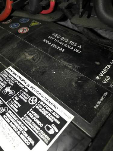

Jetzt nochmal zum Batteriewechsel, ich werde mir die gleiche holen die drin ist: Also 12V, 110Ah, 520A, dann die alte abklemmen und die neue Einbauen befestigen und anklemmen. Und dann ??? VCDS dran oder nicht ?

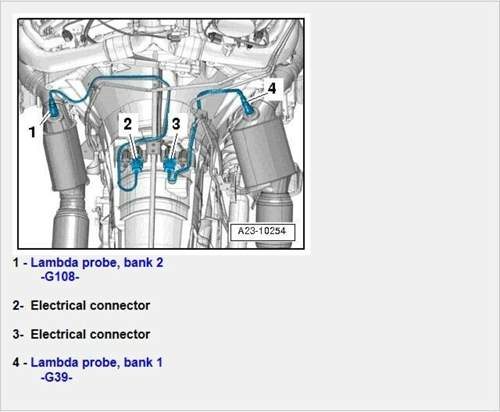

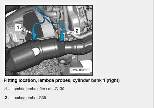

Gibt das VCDS mir auch aus welche Lambda-Sonde, oder Differenzdrucksensor defekt ist ? oder muss ich Experimentieren. Denn ich muss unbedingt in naher Zukunft die Motorkontrolleuchte aus bekommen, da ich zum TÜV muss bis ende Januar !

Nochwas, wo ist Lambda-Sonde 1 - Bank 1 ?

Wenn die Batterie soweit einbricht, dann ist sie fällig.
Deine Lichtmaschine scheint noch gut zu arbeiten, die werte während der Fahrt sind Ok.
Das BEM kann keine Meta-Infos der Batterie lesen. Deswegen ist es auch vollkommen egal, welche Seriennummer man eingibt. Die alte Seriennummer "plus 1" reicht aus. Damit sagt man dem BEM, dass eine neue Batterie drin ist und es soll seine Lernwerte löschen. Die neue Seriennummer ist also nichts anderes als ein Reset.
Schreib dir unbedingt vorher die TEilenummer auf, welche im BEM hinterlegt ist, diese muss ebenfalls neu eingegeben werden.
Wenn das BEM also nicht "resetet" wird, dann betreibt es die Batterie mit der Charakteristik einer gealterten Batterie (so wie das BEM denkt, es wäre am Besten). Das killt über kurze Zeit wieder die neue Batterie.
VCDS gibt dir detailierte Infos, welche Lambdasonde oder welcher Sensor Probleme macht. Manchmal ist es dennoch ein Ratespiel, da die Infi nicht hunderprozet eindeutig ist.
Beispiel: Sekundärluft unzureichend... Tja, könnte die Pumpe sein oder eine Undichtigkeit. Oft sind es aber die Kombiventile, welche keinen eigenen Sensor haben. Bei den Lambdasonden klappt das aber meistens (Ausnahme: Falschluft, dann ist es ein Ratespiel)
