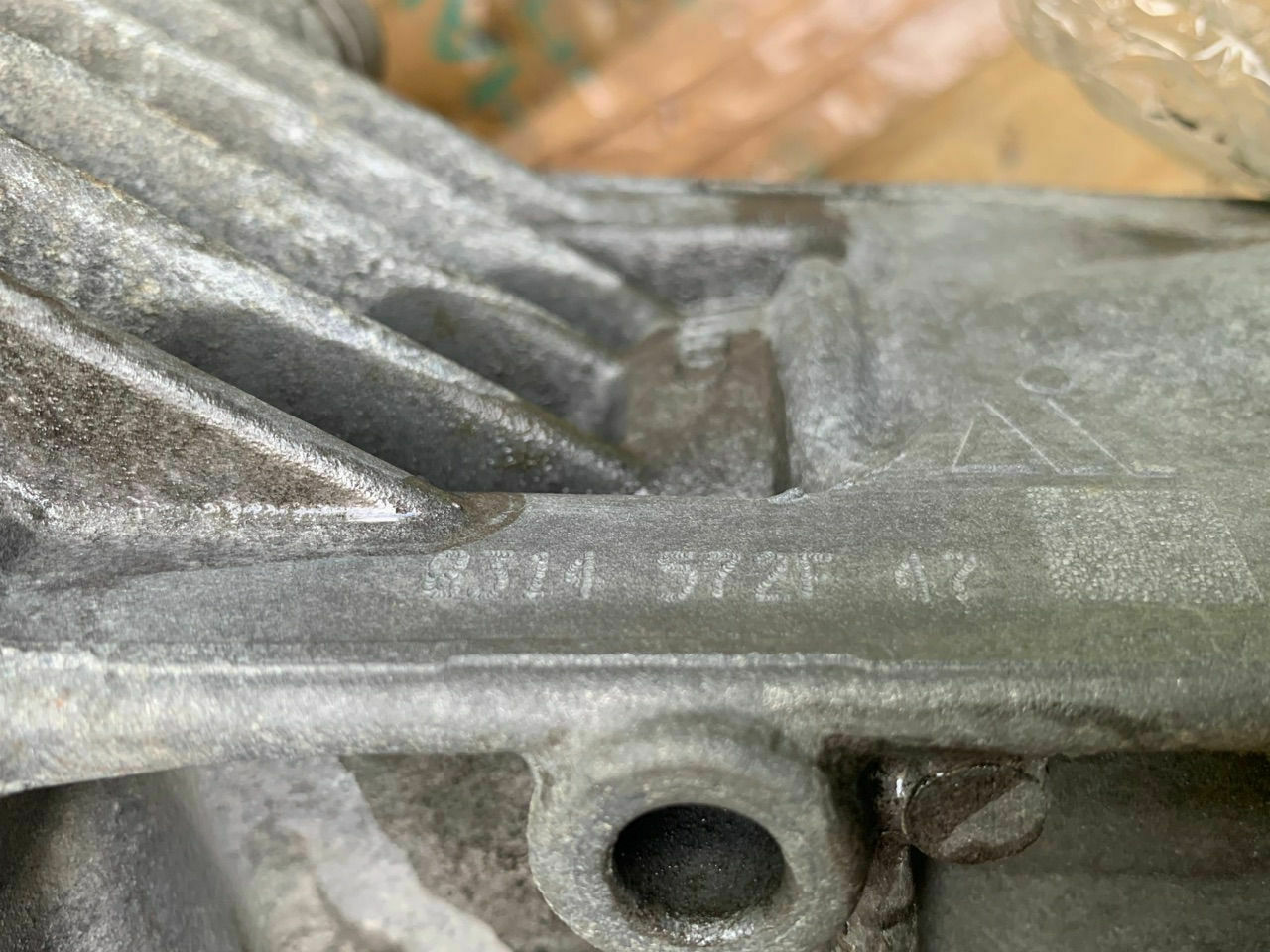

Hallo Leute,
ich fahre einen Audi A8 4,2 TDI 258 Kw VfL.
Ich habe heute das Gesamte Öl vom Motor, Getriebe, Verteilergetriebe und das Sportdifferential getauscht.
Beim Sportdifferential entstand aber folgendes Problem. Ich habe den Ersatzteilverkäufer ausdrücklich gefragt, ob es zwei Kreisläufe gibt um jeweils Öl abzulassen und Öl einzufüllen. Und ob man beim Differential 2 verschiedene je Öl Kreislauf benötigt. Er hat mir bestätigt, dass es nur einen Kreislauf bzw. eine Ablass Schraube und eine Einfüllschraube gibt welches mit der Bezeichung ATF beschrieben ist. Mein Problem ist jetzt, dass ich 1 Liter Öl von einem Kreislauf befüllt habe und vom anderen Kreislauf das Öl abgelassen habe. Nach etwa 100m und ca. 30-50 Km/h habe ich dann aber bemerkt, dass von der HA Geräusche kommen. So habe ich dann das Fahrzeug wieder hochgenommen und mir die HA genauer angeschaut. Und siehe da, es gibt insgesamt 2 Ablaßschrauben und 2 Einfüllschrauben. Also quasi 2 getrennte Kreisläufe. Da ich jetzt nicht weiß in welchem Kreislauf wieviel und welches Öl hinein kommt, wäre ich über Tipps dankbar. Ich meine irgendwo mal gelesen zu haben das es zwei verschiedene Öle mit verschiedenen Füllmengen sind. Achtung: es handelt sich hierbei nur um das HA Differential NICHT das Verteilergetriebe oder sontiges. Und es würde mich brennend interessieren, wo das ALLRAD Steuergerät sitzt. Denn als Fehler kommt Sportdifferential Systemstörung (die Magnetventile am Sp. diff. sind bereits getauscht). VCDS bringt keine Kommunikation / Kein Signal vom ALLRAD Steuergerät.
Vielen Dank und LG Engin

am 17. August 2020 um 18:48
In Fahrtrichtung auf der linke Seite wo ATF steht kommt ATF rein Teilenummer G052515A2, 850ml. Auf der rechte Seite kommt Achsöl rein Teilenummer G052145S2, 1000ml. Nachher musst du mit ODIS Steuergerät 22 wählen um zu sagen dass du neue ATF hast damit werden alle adaptionswerte gelöscht und neue ATF an gebrauchten Sportdifferential angepasst! Aber wahrscheinlich ist eher schon zu spät wenn du staat ATF, Achsöl aufgefüllt hast oder ohne Öl gefahren. Habe selber bei mir Sportdiff. nachgerüstet. Wenn du Russisch kannst steht alles drin. https://www.drive2.ru/l/565860361773777023/
Themenstarteram 17. August 2020 um 18:55
Ich habe in Fahrtrichtung rechts G052145S2 eingefüllt. Und in Fahrtrichtung links nur das Öl abgelassen und 100m gefahren quasi trocken. Was meinst du genau mit zu spät? Meinst Du das, dass Diff. bereits defekt sein könnte? Kannst Du mir evtl. noch bitte die Füllmengen dazu aufschreiben? Vielen lieben Dank.
am 17. August 2020 um 18:59
Wenn du ohne Öl auf der linke Seite gefahren, was denkst du was passiert? Füllmenge bereits oben aufgeschrieben
am 17. August 2020 um 19:04
Wenn du das Auto wieder auf die Hebebühnen hast, mach gleich Foto von beiden Kupplungen. Du braucht dann die Zahlen im ODIS einzugeben. Erste 4 zahlen sind für linke Kupplung, Nächste 4 sind für Rechte Kupplung, letzte 2 zahlen werden nicht benötigt
Themenstarteram 17. August 2020 um 19:06
Sorry habe ich überlesen. Ok also folgendes habe nach dem ich 100m trocken gefahren bin. In Fahrtrichtung rechts Achsöl nachgefüllt und weitere 50m gefahren. Das Geräusch ist jetzt weg. Also gehe ich davon aus, dass ich es noch retten konnte. Ich muss jetzt in Fahrtrichtung links das Öl ablassen (falsches Achsöl) und neues passendes Öl befüllen. Dann sollte es wieder richtig funktionieren. Muss man nur bei einem Umbau die Adoptionswerte anpassen mit Odis oder auch bei einem ab Werk verbauten Sportdiff bei jedem Öl Wechsel anpassen? (Sorry kann kein Russisch, wegen dem Link).
am 17. August 2020 um 19:12
Bei einem Ölwechsel (ATF) musst du immer mit ODIS Adaptionswerte anpassen und da wird nach beiden Kupplungen gefragt. Die beide Kupplungen werden an neue ATF angepasst. Wenn du schon auf der linke Seite Achsöl hast, dann muss komplett raus. Achsöl und ATF dürfen nicht vermischt werden
