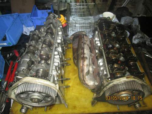

Hallo ich habe eine Frage bezüglich der Nockenwelle am A8.
Ich habe einen ABZ und eine Nockenwelle hat nen schaden.
Jetzt könnte ich 2 komplette Köpfe bekommen allerdings sind diese vom VFL S8 mit 340ps wenn mich nicht alles täuscht ein AKH. Kann ich die Einlass Nockenwellen benutzen dann natürlich beide? Also die EinlassWellen in den ABZ bauen?
Habt ihr einen Tipp wie ich einen komplett verkokten Motor sauber bekomme ohne zerlegen?
Früher haben wir bremsflüssigkeit in die Kerzenlöcher und mit der Hand durchgedreht und gewartet, dann öl auf gelassen restliche bremsflüssigkeit abgesaugt mit Diesel bis max gefüllt 5min leerlauf dann abgelassen und 2x normalen ölwechsel.
Aber das meist bei alten bmw Motoren und ob das ohne Bedenken um A8 geht?
Der ist 9 Jahre am Tag 4km Stadtverkehr gefahren und ölwechsel gab es kaum laut Vorbesitzer.
Demnach alles zu gedreckt.

Ich habe 2 mal 97 Abz Zylinderköpfe über!
Ja da würde ich eventuell darauf zurück kommen, sollten die s8 nockenwelle nicht passen.
Ich habe das etwas falsch ausgedrückt ich habe den Krempel schon da, ein kompletten VFL S8 motor da, der hat Motorschaden da war die öl pumpe kaputt und motor ist hin. Ich wollte den mal aufbauen und mit dem Getriebe in den A8 bauen oder das Getriebe habe das aber verworfen da mein Getriebe noch top ist. Sollten die S8 nocken nicht passen würde ich deine gerne nehmen.
Ich habe den s8 noch nicht aufgemacht und geschaut wollte erst nachfragen.

Bevor du dich zu früh freust bau die s8 nocken erstmal aus ob die brauchbar sind
Na das wird dann eh geschaut, mich interessiert nur ob die passen, weil falsch nicht stelle ich ihn so wie er ist ins Netz ohne eben vorher zu zerlegen.
Ich habe was gelesen von wegen anderer Ventiltrieb von s8 zu A8?
Wahrscheinlich muss ich den doch aufmachen und vergleichen.
Denke nicht das das passt, der abz ist schon sehr steinzeitlich!

Vielleicht helfen dir ja hier die Steuerzeiten im Vergleich vom ABZ und AHC/AKH
Einlaß öffnet nach OT - ABZ 10 grad
AHC 7 "
Einlaß schließt nach UT - ABZ 40 grad
AHC 46 "
Auslaß öffnet vor UT - ABZ 30,5 grad
AHC 31 "
Auslaß schließt vor OT - ABZ 2 grad
AHC 2 "
MfG

Öffnungszeiten sagen da nichts aus. Die Daten kenne ich demnach weiß ich schon das die S8 Wellen etwas schärfer sind. Es geht einzig Darum das es passt.
