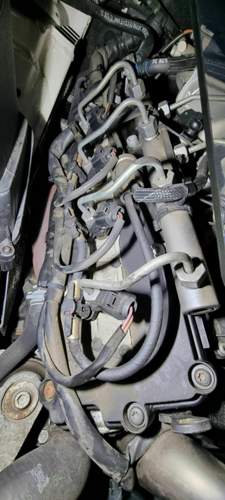

Krümmer kontrollieren wird die Kupferdichtung vom Injektor sein.
https://www.motor-talk.de/forum/loecher-im-zylinderkopf-t6111556.html
Oke Danke kannst mit sagen wie ich die sichtprüfung mache von oben oder unten habe den recht neu bitte mal um hilfe Danke
Von oben dazu Motorabdeckung abnehmen.
Am besten mit einem Spiegel oder mit Handy ein Foto machen.

So ein paar Bilder unten vorne ist ein Stecker und Schlauch könnte das der Übeltäter sein einspritzdüsen scheinen trocken

Es ist dieser Bereich über dem Krümmer dort sind die Austrittsöffnungen.
