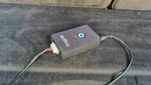

Ich hab mir ein anycar gebraucht gekauft, da hängen jetzt 4 Strippen weg. Hab in Google gesucht aber man findet dazu keine einbauanleitung. Was muss angesteckt werden. Der Stecker ist nur fur den CD Port vorhanden. In Google war ein Bild von den Kabeln hinterlegt. I-Bus, CCN, Battery, Ground. Muss das angesteckt / verbunden werden?
Mach bitte mal ein Foto von dem was du gekauft hast. Erst mal gucken, ob da auch wirklich alles dabei ist.
Anbei schon mal die Anleitungen.
Und hier noch eine Datei
so sieht das Teil aus.
so mit Gerät
