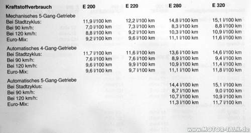

Die Vierzylinder gab es nie mit 5-Gang Automaten.
Und welchen Spareffekt meinst Du da?
Mein E280T verbraucht im Drittelmix mit 5-Gang 0,3 Liter mehr als mit 4-Gang.
Bei 120km/h sind es nur 0,2 Liter weniger. Da spare ich mehr, wenn ich auf der Strecke einmal weniger überhole oder den Luftdruck der Reifen erhöhe.

Handbuch-verbrauch
am 27. Juni 2010 um 8:03
So ist es, fast 11l/100km bei 120km/h sind eh ein so unterirdischer Wert das das auch nicht durch einen längeren Gang positiv beeinflusst werden konnte. Mercedes verbaute bei den 5-Gang Automaten also ein deutlich kürzeres Differential man hat dadurch einen besseren Durchzug, aber der Spareffekt..... praktisch nicht vorhanden.

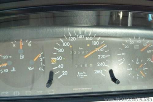

Meiner Dreht bei 200km/h ca 5500 rpm.
Bei 100 dürften es also ca. 2750rpm sein. ;)
200kmh
