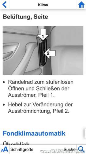

ich fahre einen f11.Leider habe ich keine 4 Klima Zonen.Kann man die nachrüsten?

Die Vierzonenklima hat in der Mittelkonsole einen gesonderten booster (hoffe mal das nennt man so) daneben noch zusätzliche Ausströmer in der B-Säule, andere Ausströmer vorne. Ich denke mal das wird unbezahlbar

Die Vierzonen-Klima hat eine DEUTLICH höhere Kühlleistung, eben durch dieses "Teil" in der Mittelkonsole.
Daneben noch vorne spezielle Düsen (spürbar zugfreier) vorne und zusätzliche Ausströmer in der BSäule

Nachrüstbar ist alles, die Frage ist nur zu welchen Kosten. In diesem Falle ist es eher unwirtschaftlich, sprich wird etliche 1000 Euro kosten, da diverse Teile ausgetauscht werden müssen und einmal fast die gesamte Innenausstattung raus muss.
Zu den Vorteilen ist not zu erwähnen, das die 4 Zonen-Klima durch die zusätzlichen Düse. erheblich zugfreier arbeitet.
