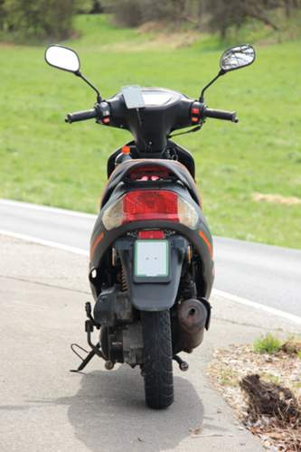

Hallo Gemeinde,
ich habe heute entdeckt, dass mein Hinterrad bzw. die Schwinge schräg steht.
Ist das ein bekanntes Problem?
Hatte das schon mal jemand?
Vorab vielen Dank!
Gruß Markus
Rex Roller Schwinge schief

Motorlager gebrochen ?
Getriebelager ko?
Was hindert dich da nachzuschauen.
Die Schwinge ist Gummigelagert und das kann man wunderbar sehen ob nicht sogar ein Gummi fehlt bei der Schräglage.
Alles günstig zu erwerben und es sind Verschleißteile.
Beim Roller allgemein wird die Schwinge vernachlässigt und wundern sich wenn der Roller eiert und ein schlechten Geradeauslauf hat.
am 17. April 2022 um 19:26
Da dein Nummernschild etwas schief angebracht ist und das „ Schutzblech Hinten „ vom Spaltmaß (rechts und links) etwas ungleich ist, !!!!!! könnte !!!! das eine Optische Täuschung sein.
Zudem ist noch das Fahrzeug auf den Seitenständer.

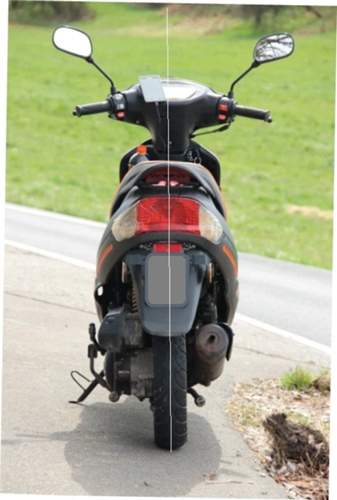

Ich kann es auf dem Handy nicht mit Paint, aber zieh mal einer eine gerade Linie über die mittlere Profilrille bis zum Tacho.
Ich hab Grad einen Kugelschreiber aufs Display gelegt und kam oben genau in der Mitte des Tacho aus.
Ich glaube daher auch an eine optische Täuschung.

Stimmt nicht ganz, Bamako
Optische Täuschung stimmt aber.
Servus Markus,
habe mal Dein Nummernschild mit Unterlage geradegerückt und den Roller
senkrecht gestellt und schon sieht es gar nicht mehr so schlimm aus
Die Gummilagerung der Triebsatzschwinge solltest Du trotzdem mal
überprüfen !

Aber wenn ich den Strich anschau, hast du Recht, etwas, ein klein wenig steht es schief..

Dürfte sich auch etwas sonderbar fahren.
Auweh !
Da haben sich alle kinesischen Toleranzen auf einer Seite summiert.
Wenn der Roller neu ist - gib ihn zurück.
Motor, Rad und Auspuff scheinen noch eine Symetrie zu bilden. So wie es ausschaut, ist das Gesamtpaket schief im Rahmen.
Stell das Gerät auf den Seitenständer.
Mit einer Hand hältst du am Gepäckträger fest und mit der anderen Hand ziehst du kräftig am Hinterrad nach links und rechts und schaust gleichzeitig, was sich im Bereich der Motoraufnahme tut .
Evtl zweite Person dazu nehmen.
Bitte so, nicht weiter fahren.

Nein, die Kiste ist nicht neu ;-) Ich habe ihn gebraucht mit 4500 Km für 250€ erbeutet ...
Ich hab das mittlerweile schon getestet, Radlager und Schwingenlager sind spielfrei, Schwinge selbst ohne Risse, Geradeauslauf stabil und ohne flattern...nur in Linkskurven setzt der Hauptständer verdächtig früh auf *lacht
Ich geh davon aus, dass sich das Gummilager der Schwinge gesetzt hat und sich gerade in seine Bestandteile zerlegt...
Neue Schwingenlager sind bestellt und nach dem EInbau sollte es wieder passen.
Vielen Dank!
Markus
