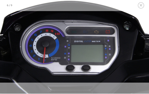

Hey,
Habe vor 2 Tagen den oben genannten Roller bekommen, nagelneu aus der Fabrik. Nun habe ich das Problem das die Batterielampe rot leuchtet und das seit Anfang an, musste ihn mit Kickstarter starten dann lief er 3 min mit Standgas bei etwa 2,200 Umdrehungen stabil, dann fing die Lampe erneut an rot zu leuchten und er drohte auszugehen. Ein wenig Gas geben hat geholfen dann lief er weiter.
Dann versucht loszufahren, er schleicht am Anfang total langsam vorwärts, bissle Berg und fast nix geht mehr.
Auf gerade Strecke oder bergab zieht er dann ab 5000 Umdrehungen und ca 20 kmh erst los richtig, und er Gurgelt gluckert bzw Klingt wie ein schluerfen am Motor unten als ob zuviel Luft oder zuwenig Benzin durchgeht.
Ich muss dazu sagen das ich gross und etwas korpulent bin aber die maximale Nutzlast nicht überschreiten, hatte davor einen Nova Motor Roller der weniger kW hatte und wo ich die Nutzlast auch um gut 20 30 Kilo überschritten hatte, doch der flog nur so dahin(steile Berge gingen auch nur mit 25 kmh wegen des Gewichtes was aber denke ich normal ist) im Gegensatz zu dem aktuellen.
Da der Roller komplett neu ist und nur 2 km weg hat muesste die Batterie doch voll sein eigentlich, kann es daran liegen oder bekommt er nicht genug Benzin oder zuviel Luft?
Liebe gruesse

Ob die Batterie Rot leuchtet oder ein Kontrollämpchen im Tacho solltest Du noch einmal genau erklären.
Rot leuchtende Batterie klingt für mich nach sehr hohen Strömen und Hitze-glühen. Brennt Dein Roller?
Diverse Kontrolleuchten im Tacho habe ich auch. Motorsteuerung ist Rot, ABS ist Gelb, Fernlicht Blau usw.
Motorsteuerung und ABS leuchten bei Zündung an und gehen bei Motorlauf aus, bzw. ABS nach den ersten Radumdrehungen. Aber das kennst Du ja auch aus der Fahrschule, oder!?

Motor läuft rote Lampe (Batterie) Leuchte beim Motorrad oder Auto leuchtet bedeutet Lichtmaschine ladet nicht

Ich glaube zwar nicht, dass die Batterie rot leuchtet, aber eine rote Warnleuchte weist auf eine gravierende Störung hin. Weil du vermutlich aber von der Technik keine Ahnung hast, will ich das gar nicht näher erläutern, sondern nur ein paar Hinweise geben:

Im BAUR-Katalog findet man Fotos des GT2 evo 3.0, welcher optisch auf Sport getrimmt ist.
Das Cockpit hab' ich beispielhaft mal angehängt.
Gruß Wolfi
PS: Zum Preis von 1.500 € findet sich doch bestimmt ein 4T-Roller bei einem Händler vor Ort.
Cockpit
