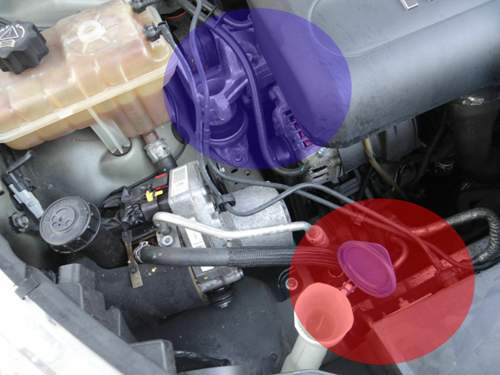

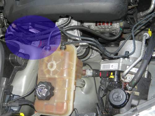

Ich habe seit 2 Tagen leider eine kleine Ölfütze vorne rechts bei meinem 407er feststellen müssen.
Er ist Bj 2008 und hat den HDI 135er 2.0l Diesel mit 136PS
Anbei mal 2 Fotos, wenn ich von oben in den Motorraum auf der Beifahrerseite schaue.
Blaues Feld, dort sammelt sich das Öl wenn ich von oben reinschaue, bei Rot ist alles trocken.
Was könnte das sein?
Ich wollte eh Ölwechsel machen lassen, hoffe das vielleicht nur ne Dichtung defekt ist und nichts am Motor oder so.
Wenn der Motor läuft, dann höre ich ein leichtes Schleifgeräuch, scheint aber beim Keilriemen zu sein, also vom Geräuch her, könnte das auch mit dem Fehler zu tun haben?
Öl ist laut Messstab noch genügend drin

Da auf den Bildern alles sauber aussieht, ist es schwierig.
Das Hydromotorlager könnte defekt sein.
Das Lager ist mit Öl versehen.
Vllt ist auch der Simmering deiner Kurbelwelle undicht.
Kommt oft vor beim 2L HDi
Muss der Zahnriemen gemacht werden.
Oder wie Rolf-CH schon sagt auch nur dein Motorlager.
P.s Korrigier mal dein Kühlwasserstand.

also ich sehe nur Öl wenn ich von oben beim blauen Punkt hinein schaue, also auch mit der Taschenlampe reinleuchte, vorne ist alles trocken (roter Punkt)
Das Öl sammelt sich auf den Unterbodenschutz.

Dann schraube doch mal den Unterbodenschutz ab und mach ein Bild.
Von der Position des Flecks her kann man ev. dann auch sagen woher es kommen könnte.
Und auch die Farbe des Flecks kann hilfreich sein.

schwarz ist das Öl, also so richtig schwarz
oh, hab keine Bühne, kam schon mit der Kamera kaum drunter
Schwarzes Öl wird wohl sicher Motorenöl sein.
Wie sieht das alles aus, wenn Du die obere Motorabdeckung abnimmst?
Wenn der KW-Simmering Undicht wäre, ist der obere Teil der Ansicht sicher auszuschliessen, weil ja anscheinend da Öl vorhanden ist.
Obenrum ist alles dicht ? Ventildeckeldichtung ?

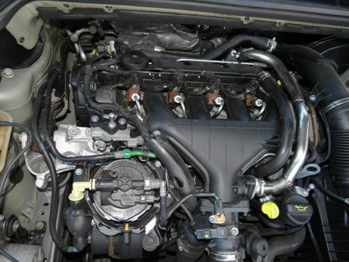

so, anbei 2 Bilder ohne Verkleidung
Sieht alles trocken aus, hinten komme ich wieder nicht dran mit der Kamera
Dsc02824
Dsc02825
Also sofern du nix von oben an den Injektoren ider an dem schwarzen Plastik Gehäuse( ölabsscheider) siehst ists von oben i.o
Bitte Verkleidung abnehmen und von unten prüfen

Wird der Kurbelwellensimmering, Dichtung der Ablassschraube oder die Dichtung deiner Ölwanne sein.
Motorlager hatte ich beim 2L noch nie. Kann trotzdem sein.
Vom Ölwechsel von 70€ bis Kurbelwellensimmering inkl. Zahnriemen eventl auch Wasserpumpe gleich mit 400-700€ (sehr regionsabhängig)
Fahr doch einfach mal unverbindlich in die Werkstatt & lass das Checken.
