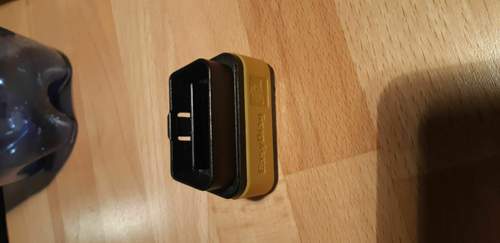

Hallo.
Wenn ich meinen 451 auf der Autobahn ein bissl trete, steigt die Temperatur auf 7-8 Striche und ab und zu geht dann die Motorleuchte an. Ich fahre schon seit Tagen mit einen OBD datenlogger und da wird kein Fehler aufgezeichnet. Wenn ich den Wagen ein paar Minuten abstelle ist die Motorleuchte wieder aus und ich kann normal weiter fahren. Bzw. kann ich die ganze Zeit fahren, der Smart geht nicht in den Notlauf, nur dann bleibt die Motorleuchte an.
Meine Frage, kann die angehende Motorleuchte mit der hohen Temperatur zusammenhängen? Es handelt sich hier um meinen dritten 451 und ich kann mich nicht daran erinnern, dass die Temperatur so steigt.
Es betrifft einen:
Smart 451
Baujahr 2007
107tkm auf der Uhr
71PS

Über die Zündung startest du auch die Steuergeräte neu, also ist die Lampe bis zum nächsten Fehleraufkommen erstmal wieder aus.
Trotzdem sollten Fehler "dauerhaft" im Fehlerspeicher hinterlegt sein. Und ja, kann an der Motortemperatur liegen, wenn da ein Sensor eine Fehlermeldung auslöst.

Du wirst es nicht für möglich halten, aber es gibt Fehler, die je nach Betriebszustand nur zeitweise auftreten und nicht permanent vorhanden sind.
Und unter anderem genau dafür ist der Fehlerspeicher erfunden worden, in dem auch Fehler gespeichert werden wie der Name schon sagt, obwohl sie nicht dauerhaft anliegen!
Wie Ingo schon schreibt ist nach einem Neustart erst mal der Fehler nicht mehr existent und wird auch nicht mehr per MKL angezeigt, weil er aktuell nicht vorhanden ist bis zum nächsten auftreten.
Im Fehlerspeicher wird er aber trotzdem gespeichert und sollte eben aus diesem mit einem dafür geeigneten Tool ausgelesen werden!
Verwende seit Jahren X431 Launch OBD Dongle und Handy sehr erfolgreich an bisher 4 Typen.
Smart, Mazda, Clio, Panda! Software kostet pro Kfz 40€! Einzig Mazda leichte Probleme zwrcks Übetsetzung. Schmeiss Deinen Müll weg und kaufe was gescheites.

Ich verwende die App EOBD-FACILE, die komischerweise an meinem letzen 451, meinem Roadster und VW Beetle ( an meinem Q5 fy hab es noch nicht getestet) gute Dienste verrichtete, d.h. Dort wurden mir die Fehler angezeigt. Deshalb finde is es eben komisch, dass mein jetziges „Problemkind“ einfach keine Fehler liefert. Auf+s diesem Grund werde ich bei Gelegenheit mal die Wasserpumpe tauschen und die Geschichte weiter beobachten.
@Auskenner schrieb am 2. November 2019 um 08:42:11 Uhr:
Moin,
das ist kein Wunder, die Bluetooth/WLAN Dongle sind nur in der Lage das Motorsteuergerät auszulesen, für eine tiefere Analyse auch der anderen Steuergeräte ist i.d.R. ein Multiplexer nötig und das können die meisten dieser Dongles nicht leisten. Mindestens ein Delphi DS150 (oder Klon) sollte es schon sein, damit auch Fehler angezeigt werden, welche in anderen Steuergeräten gespeichert werden.

X431 kann nicht NUR das Motorsteuergerät aislesen! je nach Ausstattung sind sämtliche Steuergeräte sichtbar in der App.
Wegen teilweise Übersetzung aus China ins deutsche, muss man etwas Phantasie benutzen, was die meinen.
Es werden Livewerte ausgegeben, wo ich nichts mit anfangen kann :).
Haupteinsatz ist und bleibt regelmäßige an OBD ranhängen und schauen was sich angesammelt hat.
Manche Fehler zu interpretieren ist etwas schwierig aber machbar.
Alles andere muss eh in der Werkstatt erledigt werden, da kein Profi.
