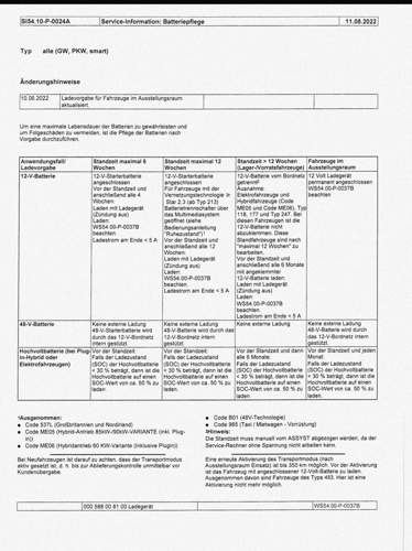

48 Volt Batterie laden. Kann ich die Batterie laden?
17 Antworten
Nein, nur die 12 Volt Batterie, am besten über die Punkte im Motorraum

Es gibt keine 48V Batterie. Das ganze läuft über ein Hybrides Spannungswandlungssystem. Funktioniert wie ein Spannungswandler von 12 auf 220V . Du kannst nur die 12 V Batterie laden. Das 48V System, speist sich dann selbst.
sorry, dies ist völliger Quatsch. Hast Du eigentlich schon einen 213er mit 48V-System gesehen?
Natürlich hat der einen eigenen 48V-Akku (kostet als Ersatzteil übrigens >1000 EUR). Der sitzt vorne an der Stelle, an der sonst der 12V-Akku sitzt. Das Teil ist übrigens sogar temperiert, damit es einwandfrei läuft. Geladen kann er im Normalbetrieb übrigens nur über den ISG (bzw. RSG) und nicht extern. Auch der DC/DC-Wandler ist eigentlich vorrangig für den Weg ins 12V-Netz vorgesehen (insbesondere Ladestrom für den 12V-Akku) und nicht für den umgekehrten Weg. Dieser geht zwar im Notfall auch, aber eben auch nur im Notfall (für einen (!) Notstart).
Der eigene 12V-Akku sitzt bei den 48V-Fahrzeugen dann im Kofferraum (beim S im Laderaum). Dieser ist dann auch von der Kapazität her geringer, da die Strommenge im 48V-Netz ja auch zur Verfügung steht. Dieser Akku kann (und sollte) bei längeren Standzeiten extern geladen werden. Dies geht über die Anschlüsse im Motorraum gut. Lädt man die 12V extern, wird auch nur der 12V-Akku mit Strom versorgt. Der 48V-Akku bekommt da nichts, absolut nichts.
Wegen der höheren Strommenge in den Akkus haben die 48V-Fahrzeuge nach der Info meines Freundlichen auch keinen Ruhemodus, da diese ihn - im Gegensatz zu den nur 12V-Fahrzeugen - nicht brauchen.
Dieses Thema habe ich gerade zwangsläufig mit meinem Freundlichen erörtert. Da MB ein Ersatzteil für den Scheinwerfer nicht liefern kann (seit Ende November, Ende nicht in Sicht), steht mein 213er rum. Er hängt am 12V-Ladegerät und dennoch habe ich die dringende Bitte bekommen, jedenfalls spätestens alle 30 Tage (oder wenn der Ladestand des 48V-Akkus <50% fällt) eine Bewegungsfahrt zu machen. Dabei sollte der Motor voll auf Betriebstemperatur kommen und der 48V-Akku möglichst auf ein Ladeniveau von >80% gebracht werden (dauert meist so 20-40 km, je nach Anteil der Gefälle, da hier besonders intensiv geladen wird).

PS: Von der Auslegung her ist übrigens eine maximale Standzeit von 30 Tagen vorgesehen. Somit wird's mit einem Saisonkennzeichen schwierig.
