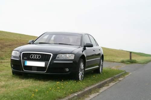

Dann nutze ich mal die Gelegenheit meinen Vorzustellen. Von der Ausstattung sehr umfangreich! :-)
kein Coming Home
kein Kühlschrank
keine Sitzklima
kein Fax
keine Bildschirme hinten
irgendwann kommen auch Bilder von innen...
A8-4e-1
A8-4e-2
