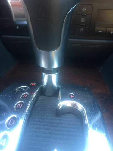

hier mal ein Bild vom 4G Knauf wenn es interessiert, allerdings noch ohne R32 Röhrchen unten
welches rörchen meinst du scholli
Beim 4B ist ja unter dem Knauf so ein Stück meist verchromtes Plastikrohr ( Blende ) damit der èbergang zu den LAmellen der Schaltgasse hergestellt wird beim Automatik. Die Schalter haben ja eh nen Sack ;-)

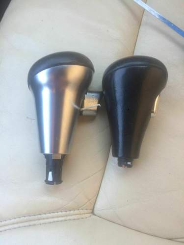

Dankeschön für die Antworten! Theoretisch müsste der Schaltknauf eigentlich Plug & Play auf das original Rohr passen. Wie es wirklich ist kann ich leider erst sagen wenn ich den Knauf gekauft habe, wobei ich mir das noch mal überlegen muss denn er würde dennoch rund 100€ kosten und dann wäre es eine 50/50 Chance denn ich weiß nicht ob die Aufnehmungen (Das schwarze Plastikclips-dingens) genau gleich sind wie die vom 4B!
Eigentlich sollte es kein Problem sein.... du musst nur aufpssen das der "Drücker" auch so verriegelt ist wie auf dem Bild, sonst geht der Knauf nicht auf zu setzen bzw der Schaltmechanismus rastet dann nicht in den Heben ein.
Durch das ziehen des Drückers wird die Verriegelung innen zurück gehalten...ist der Knopf einmal drin ist es eine fummelei den wieder raus zu ziehen und die Verriegelung (innen) muss dann in Ausgangsstellung rasten, sonst klappert sie lose drin rum und der Knauf kann nicht aufgesetzt werden.

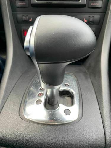

wenn ich mir die Angebote in eba.. und co so anschaue schauen die Schalthebel vom 4F irgendwie alle anders aus, es gibt welche die ähnlich auch von der Form wie unser 4B ist aber auch welche die ganz anders ausschauen..
welche passen denn genau? wenn die wählhebel sind ja sehr viel hübscher als die vom 4B... oder seh ich das falsch?
Gruss,
Ho.Hu
@ho.hu schrieb am 23. September 2015 um 08:50:54 Uhr:
WGuten Morgen,
wenn ich mir die Angebote in eba.. und co so anschaue schauen die Schalthebel vom 4F irgendwie alle anders aus,....
Was meinst Du genau ?
hast DU Beispielbilder ?
Gibt da Unterschiede mit gelochtem Leder , Glattleder, RS6 Schalthebel...sehr viel mehr Unterschiede kenn ich nicht.
hab einfach in ebay Audi 4F Schalthebel eingegeben, da kommen die alle...
die letzten zum Beispiel die ich gesehen habe schauen eher aus wie ein Wanderstock mit langer rechter Seite..
Glaube ab FL 4F waren die anders ausgeformt, die ersten Baujahre hat sehr ähnlich wie der 4B
