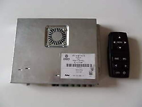

ich habe jetzt diese Box 4F0919142A recht preisgünstig bekommen und wollte die vom Freundlichen einbauen lassen. Aber wie so oft sagt der Freundliche "geht nicht" Doch soweit ich weiß geht das doch. Hat jemand vielleicht einen Tipp wer mir das im Großraum Berlin einbauen kann oder hat irgendwer das Ding schon verbaut und kann mir dazu einen Tipp geben.

Die Aussage des Freundlichen wundert mich nicht sonderlich, da Deine Settop Box (für DVB-T Empfang) ja keine Phaeton Teilenummer hat.
Dann würde sie nämlich 3D0 919 142 A heissen!
http://www.ebay.de/.../120930382273?...
Voraussetzung zum Einbau dieser Box ist wohl der analoge TV Tuner.
Hast Du den denn überhaupt in Deinem W12?
Dann könntest Du mit Hilfe der Phaeton Teilenummer den Kabelbaum besorgen und halt ausprobieren, ob es funktioniert.

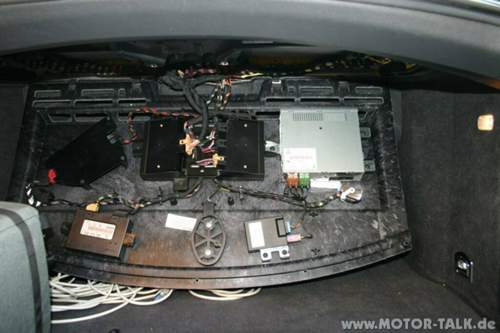

Dazu musst Du nur die 9 oder 10 Torx Schrauben der Hutablage vom Kofferraum aus lösen.
Rechts im Bild siehst Du den analogen TV-Tuner.
Ich hab das mal in einem Phaeton gesehen, da war die Settop Box unterhalb der Hutablage in einem extra Kasten verbaut und mit dem analogen TV Tuner verbunden.
Sollte es funktionieren, kannst Du immer noch den Kasten zum unterbauen besorgen.

erst mal Danke für die Antwort. Ich habe einen analogen TV Tuner drin deswegen ja nur die "ergänzungs-box"
Den passenden Kabelbaum hab ich wohl durch viel Glück bei Ebay bekommen. Ich werde das dann mal am nächsten Wochenende probieren.
Danke nochmal
Themenstarteram 29. Juni 2012 um 13:05

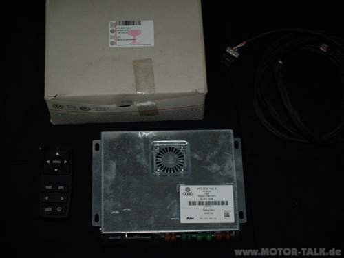

also die BOX passt wohl nicht. HAb garnicht solche Stecker an dem analogen TV Tuner um diese mit der Settop Box zu verbinden :(
Hat keiner eine Idee wie ich da DVB-t in den den dicken bekomme. Würde aber ganz gern original VW Tuner benutzen. Den Hybrid Tuner bekommt man ja nirgend wo.

Wo wird denn der Dietz 1230 genau angeschlossen? Hab mir heute den analogen TV Tuner angesehen und da war ja keinerlei Stecker frei.
An dem breiten, blauen Stecker wird eine, der drei Schienen, getauscht und somit der AUX 1 und Aux 2 im TV-Modus geschaffen.
2x Chinch Video und je 2x Chinch Audio links und rechts und dann kannst Du da anschliessen, was Du eben favorisierst.
