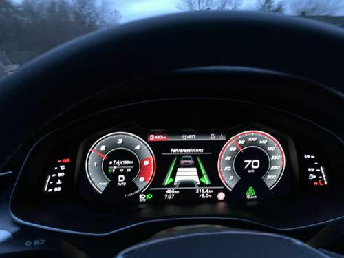

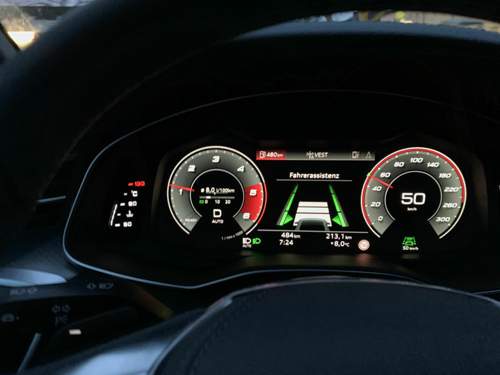

[/quote
anbei heutige Fotos der Drehzahl bei 50 und 70 km/h (Modus „Auto“), auch wenn die Drehzahl bei 70 km/h etwas höher war, war vom Motor kaum was zu hören.
Ich hoffe es hilft dir weiter.
70 km/h
50 km/h
Bei D werden auch im 50TDI die Stufen nicht mehr angezeigt.
Die Veränderung beim 40TDI im Schaltverhalten ist mit Sicherheit den Abgaswerten geschuldet. Grundsätzlich gilt bei Dieselmotoren: Hoher Mitteldruck = Hohe Vebrennungstemperaturen = Schlechte NOX-Werte! Hohe Gänge benötigen höheren Mitteldruck (bei gleicher Leistung) als niedrige Gänge. Darum wird früher zurückgeschaltet.
