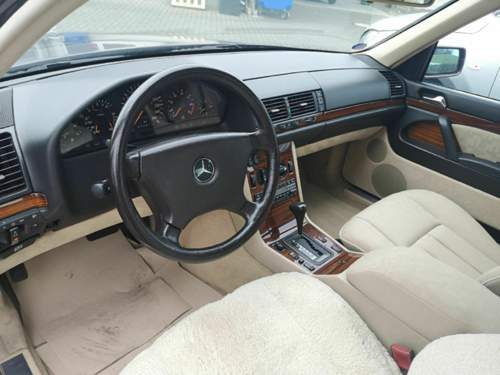

Hallo Community,
Ich habe mir einen 500 SE Baujahr 1991 von privat gekauft. Der Wagen hat erst 75.000 km auf der Uhr und ist aus erster Hand in Bornit.
Die Ausstattung kann man wohl als Buchhalter bezeichnen, kein Airbag, keine Klima, stoffsitze.
Einzige Optionen die gewählt wurden waren Schiebedach, Leseleuchten hinten, Sonderlack Bornit und original Schaafsfell Sitzüberzüge aus dem Mercedes Zubehör.
Das Auto stand seit 2005 in einer Garage und wurde wohl nur alle 2 Jahre zum TÜV bewegt. Ab 2016 stand er komplett.
Es ist also einiges zu machen an der schönen S Klasse. Alle Flüssigkeiten, komplette Zündanlage, Motorkabelbaum, Bremsen rundum inkl. Handbremse, neue Reifen, Aufbereitung...
Ich kann alles selbst erledigen, nur habe ich ein paar Fragen an die Profis.
Ich habe nur einen Fahrzeugschlüssel, ohne Funk, also den ganz alten. Wie kann ich mir einen zweiten nachmachen lassen? Geht das beim normalen Schlüsseldienst?
Wenn ich den Blinker setze, leuchtet kurz im Kombi alles auf. Kann das am zerbröselten Motorkabelbaum liegen?
Der Wagen hat insgesamt keinen Rost und sieht von unten sehr gut aus. Einzig eine kleine Stelle an der Reserveradmulde ist hingegen durch. Woran das wohl liegen mag, bei ansonsten tadellosem Unterboden?
Ich freue mich auf das Projekt, anbei noch ein Foto.

@PhillipGallagher schrieb am 20. März 2021 um 15:31:46 Uhr:
Bei Mercedes erhältst Du einen neuen Schlüssel. Du mußt allerdings einige Formalien erledigen, um einen Schlüssel zu erhalten.
Nein, zumindest nicht an einem Motorkabelbaum.
Wie "ganz alt" ist denn der Schlüssel? Ich meine doch, dass der 140 ab Start IR-Fernbedienung hatte. Wenn das aber noch der Schlüssel ist, den es auch im W126 gab, dann kannst du auch zum Schlüsseldienst gehen.
Wenn aber irgendwas elektronisches im Schlüssel drin ist, dann zu MB.
Nein, Hat glaublich nix mit dem Kabelbaum zu tun. Ist wahrscheinlich einige kaputte Elktrolythkondensatoren im KI.

@PhillipGallagher schrieb am 20. März 2021 um 22:15:57 Uhr:
In Sachen kombiinstrument werd ich dann wohl jemanden suchen müssen, der das instandsetzen kann..
Jeder der löten kann, kann es reparieren.
Ich habe meine KI selbst repariert. Wenn du das nicht selbst machen kannst, könnte jede Radio-/TV-Techniker dir helfen.

Hallo!
Es ist keine defekte Lötstelle sondern ein oder einige defekte Elkos. Da die Elkos sehr billig sind macht es sinn alle direkt auszutauschen. Es sind zwei oder drei. Das siehst du wenn du den KI geöffnet hast, und dann kannst du auch die elektrische Werte ablesen und neue Elkos bestellen. Gar kein Hexenwerk. Materialkosten ein paar Euro. Den Arbeit habe ich vor etwa 10 Jahren gemacht, daher kann ich mir den Zahl der Elkos nicht mehr genau erinnern.

Themenstarteram 22. März 2021 um 11:20
Das Fahrzeug ist noch nicht aufbereitet. Wie auf den Bildern zu sehen, braucht der Lack doch einiges an Liebe, um wieder im alten Glanz zu erstrahlen.
Der Innenraum ist hingegen sehr gut erhalten, keine Kratzer oder ähnliches.
Den Motorkabelbaum habe ich mittlerweile ausgebaut und versendet, Bremsen habe ich rundum auch erneuert. Die Handbremsbacken waren dabei die größte Fieselei.
