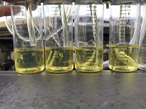

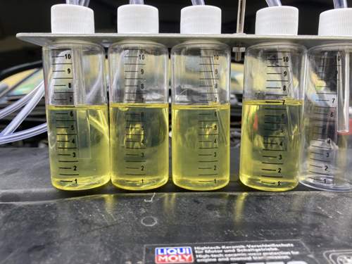

Ich hab gesehen, dass eine Möglichkeit ist, den Rücklauf zu messen. Müsste ich das so machen, oder kann unser 5er die Information ausgeben?

Die Rücklaufmenge ist von allen Injektoren, oder? Das würde nichts nützen. Du musst denjenigen finden.
Mögliche Probleme sind sicher ein undichte injektor. Oder ein Problem am Kabelbaum. Da stände aber was mit Kurzschluss o.ä. Da das aber spontan zu passieren scheint, würde ich, wenn das wieder ist mal die einzelnen injektorstecker ziehen. Da wo sich nichts ändert der wird es wohl sein. Rücklauf messen 3 min warm solten ca 30ml raus kommen. Wenn einer zu viel raus haut, könnte es der sein. Aber ich habe eher an den Kabelbaum

Wenn ein Injektoren lahmt und ich die Rücklaufmenge messe, ist dort auch eine höhere Rücklaufmenge zu erwarten, auch wenn der Wagen gerade keinen Fehler zeigt? Es wird schwierig werden zu warten bis er unrund wird und ihn im unrunden Leerlauf zB eine Minute laufen zu lassen. Entweder geht er mir recht zügig aus, oder ich muss ihn mit Gas bei Laune halten. Aber das Gas geben würde doch die Rücklaufmenge beeinflussen, oder? Wie mache ich das am sinnvollsten?
Der Kabelbaum geht ins motorsteuergerät rechts. Ja der injektor haut dann ordentlich in den Rücklauf. Musst aber manuell messen.

Spielt keine Rolle. Ich hab schon injektoren mit top Werten gesehen, trotzdem ging deutlich zu viel in den Rücklauf.
