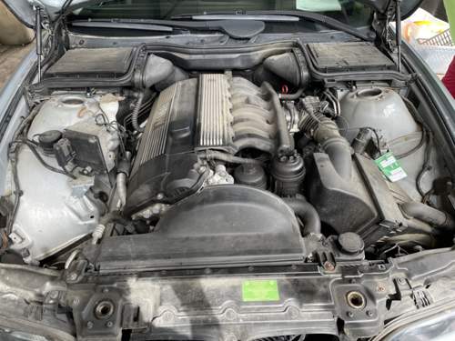

ich wollte mir die Tage zum sehr kleinen Kurs einen 523i Handschalter mit 150.000km kaufen. Einfach um Ersatz zu haben, wenn der E90 gerade nicht rollt und um nochmal nen alten schönen Saugbenziner zu haben.
Kurz vor der Probefahrt kam ein Anruf das Auto springt nicht mehr an. Man tippt auf Benzinpumpe. Später stellte man fest, dass das Auto anspringt, wenn er kalt ist, aber wenn warm dann nicht. Der Meister hatte vor mir ne kurze Probefahrt gemacht.
Erster Versuch der Fehlerbehebung war Austausch vom Nockenwellensensor - keine Abhilfe
Nächste Woche wollen sie den Kurbelwellensensor tauschen, in der Hoffnung dass es das ist.
Im Fehlerspeicher steht wohl nix. Es steht eine 1 vorne am Preisschild und deswegen mache ich da gerne einige Kompromisse bei Rost und Kleinigkeiten.
Die Technik sollte aber im Wesentlichen funktionieren.
Habt ihr noch ne Idee, was mögliche typische Ursachen sein können?
Danke!

Also bei mir war es der kurbelwellensensor muss aber original BMW sein
Den Benzindruck zu messen dauert 2 Minuten. Das sollte eine Werkstatt schnell mal eben machen können
sinn- und hirnlos tauschen, das können fast alle Werksattheinis. Bei KWS und NWS steht auf jeden Fall etwas im FSP. Beim E30 hatte ich das gleiche Problem, da war es das Rückschlagventil in der Benzinpumpe.
Ich würde mal beim Starten Starthilfespray in das Lufigehäuse spritzen, wenn er kurz anspringt lieg es am Sprit. Und dann halt dort weitersuchen.
Tschüß,
Bernd
Themenstarteram 2. September 2022 um 6:26
Es war der Kurbelwellensensor.

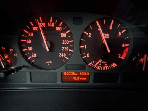

Mein Handschalter ist bissl kürzer übersetzt. Das sind in etwa echte 110km/h bei 3000U/min
Ab 4000 explodiert er ordentlich. Er hat ja auch seine 245Nm bei 3950U/min, seine „170PS“ bei 5500U/min und dreht ganz sauber und willig bis 6500.
Das ist schon was anderes, als im N57 325d, welcher seine 204PS schon bei 3750U/min hat. Bis 4500 drehen macht auch da Sinn. Notfalls auch bis 5000, aber der Drehzahlbegrenzer bei 5500, da kommt man kaum hin, so zäh wird es dann.
