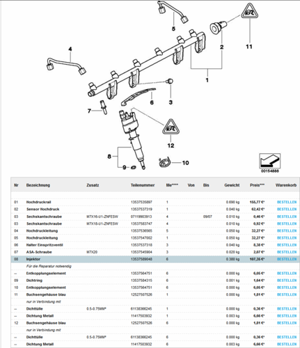

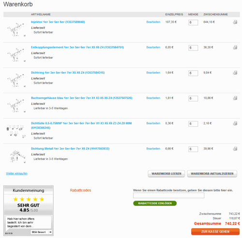

Hi zusammen,
was bräuchte man alles (siehe Bilder) wenn man irgendwann vor hat alle Injektoren zu wechseln?
Irgendwelche Dichtungen, Entkopplungselemente, ... ? Ich käme auf ca. 700€ - 800€ Materialkosten, ohne Rabatte.

Hallo, also ich habe damals nur Injektoren und diese Aludichtung bestellt ohne den restlichen Kram. Und man muss ja nicht unbedingt gleich alle Injektoren durchtauschen, nur die,die defekt sind oder kurz davor sind.
Wenn die Dichtungen von den alten Injektoren noch gut sind, dann benötigt man auch keine neuen, habe bei mir nur eine gegen neue ersetzt,3 anderen waren noch gut. Ist aber nur meine meinung und Erfahrung...
Alex
Okay, danke, wie schwer gingen Deine Injektoren raus. Brauchtetst du einen Hebel/Werkzeug um diese zulösen.
Vielleicht wechsel ich in ein paar Jahren alle Injektoren direkt, deshalb die Frage.
Na ja - manche gingen ziemlich schwer raus, da braucht man schon starke Hände und muss hin-und-her wackeln und ziehen. Ein Werkzeug zum aushebeln wäre von Vorteil. Und noch was - da wird auch etwas Benzin aus den Leitungen rausgespritzt, also nicht erschrecken, ist normal :)

Injektoren stecken nach vielen KMs (hohe Laufleistungen) bereits ziemlich fest im Zylinderkopf. Diese muss man dann mit einem Injektoren-Abzieher herausnehmen. Sonst kann man es, wenn man Glück hat, nur durch Muskelkraft herausnehmen - ist aber eher nicht der Regelfall :)
Du brauchst in der Tat nichts spezielles beim Tausch - also Dichtung und Injektor!
