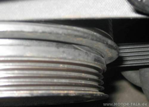

wie kann man so einen Riss äußerlich erkennen? (siehe Bild) Ist das schon der Riss?
Die Dichtung zwischen den Riemen sieht meiner Meinung nach nicht richtig aus....korrekt?
ist es bei M54-Motor sowas überhaupt typisch?

Bei dem M54 ist der NWS hinten beim Anlasser. Der Schwingungsdämpfer kann auch put gehen, kommt aber selten vor.
Du meinst KWS! beide NWS´s sind am VANOS
