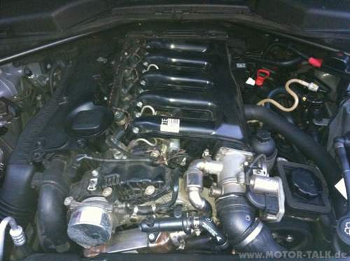

Super Überischt mit den Fotos, nur werde ich selbst nicht nachschauen können welche Ansaugbrücke ich habe oder kann man die Nummer, die drauf steht leicht entdecken? Da meiner 05/2004 ist, muss es wohl die alte sein, außer der Vorbesitzer hat diese tauschen lassen, was ich nicht glaube :(
Jetzt fahre ich mit einer tickenden Bombe durch die Gegend. Könnte ja jeder Zeit passieren, dass es Klappen in die Zylinder saugt, was den Tod des Motors verursacht.
Ups die Fotos hab ich vergessen.
Hab sie unten angehängt.:) Du musst nur die Motorabdeckung abbauen, sind vier oder fünf Inbusschrauben, dann kannst Du sie abnehmen.
Damit es klar ist, das auf den Fotos ist die beste Brücke für den M57 Dieselmotor.
Greets mr!

Ich sollte somit auf der Ansaugbrücke die Nummer finden, ohne diese vom Motor abzunehmen oder? Ich möchte auf jeden Fall herausfinden ob ich schon die 7790701 habe oder das Auto mal lieber stehen lassen soll, bis die neue Ansaugbrücke eingebaut wird. 400 EUR für das Teil und dann noch der Einbau (werde ich eventuell selber machen). Da spiele ich noch mit den Gedanken, nur die Klappen aus der alten zu entfernen und so weiter zu fahren.

Am einfachsten ist es die Teilenummern zu kontrollieren, wie schon oben geschrieben, vielleicht gibt es eine Möglichkeit vor dem Kauf. Sind nur vier oder fünf Inbus Schrauben um die Abdeckung zu demontieren, das schafft jeder.;)
