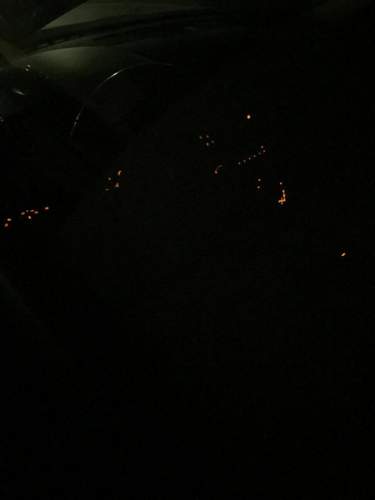

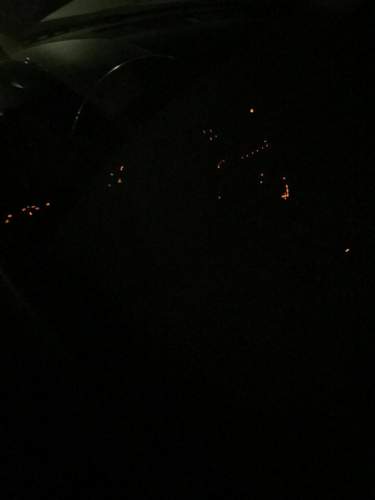

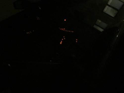

Mein VFL SMG hat am Schaltknüppel eine LED, an der konnte ich erkennen, ob der CAN wach war oder nicht, das hate es beim Testen einfacher gemacht. muthi hat auch was von LED geschrieben, wobei ich nicht verstanden habe welche. Bei meinem LCI mit Sportautomatik habe ich gerade mal geschaut, und keine LED leuchten sehen, die mit dem CAN parallel laufen könnte.
Gibt doch zig Sachen wo man drauf gucken kann wieso macht man sich das so schwer? Start Stopp Knopf, P Symbol Etc.
Start Knopf ist bei Tageslicht echt schwer zu erkennen, das habe ich gestern mal probiert. Bei meinem ist aber ansonsten anscheinend nix sichtbar (LCI mit Sport-Automatik). Bei VFL mit SMG war das einfacher :)
