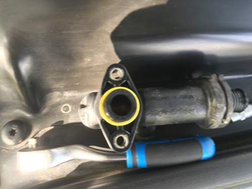

Ich verliere Kühlwasser vom AGR Thermostat. Es kommt Tröpfchenweise heraus getropft. Ich kann so auch bis jetzt ganz normal fahren ohne Wasser aufzufüllen. Lediglich am nächsten morgen nachdem das Auto am Abend zum morgen hin gestanden hat muss ich ca 750 ml Wasser nachfüllen.
Also wie gesagt, es tropft am agr Thermostat heraus hinunter zum agr kühler und dann zum Unterboden hin. Ich habe 3 Fotos gemacht zur Veranschaulichung
Was denkt ihr, komm ich so nachhause mit gegenenfalls Wasser nachzufüllen sobald er verlangt oder soll ich das noch hier vor Ort Instandsetzen lassen. Ist halt auch die Frage ob die Werkstätten hier überhaupt das Thermostat auf Lager haben was ich bezweifle. Und wenn die das bestellen müssen wie lang es dauern würde.
Aber erstmal hier die Bilder. Genau an der Markierung tropft es heraus. Helft mir bitte wie ich vorgehen soll.
Mach n neuen dichtring rein. Den wirds wohl irgendwo geben. Das dauert 10min
Okay, Danke für die Antwort. Weißt nicht zufällig was fürn Durchmesser der hat oder ?!

Also "normalerweise" geht der O-Ring nicht kaputt, im korrekt montierten Zustand wird der auch nicht arg belastet.
Der sitzt in dem Flansch in einer Mulde.
Schau dochmal nach, ob sich nicht die Schraube etwas gelöst hat und dadurch das Leck entsteht.
Beim Tausch auf den Nippel der Vakuumpumpe achten, dass der nicht kaputt geht, das wäre 1000x schlimmer als der kontrollierte Wasserverlust.

Da das Thermostat sowieso irgendwann kaputt geht, könnte man gleich ein neues kaufen und den O-Ring von dem nehmen (aus der Erinnerung).
Okay, werde ich später mal checken ob die Schraube locker sitzt. Danke für den tip. Das agr Thermostat wurde vor Ca 1,5 Jahren getauscht.
Bin am gardasee. Hier gibt es nur so kleine (hobbyschrauber) Werkstätten. Hab schon geschaut ob es hier ne BMW Werkstatt gibt. Leider vergeblich. Würde auch am liebsten direkt ein neues holen und einbauen.
Zumindest mal das Thermostat abmachen und neu aufsetzen. Vielleicht ist es dann ja schon weg. Da kommt man ja gut ran. Teiledealer gibts aber sicher am gardasee
