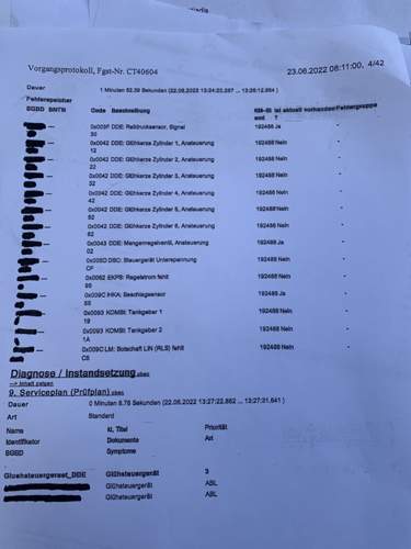

Hallo zusammen ,
Ich bitte euch um eure Hilfe weil ich am verzweifeln bin .
Mein Auto Stand über 4 Jahre bei einem der es gekauft hat aber nie komplett bezahlt hat und per Gericht ich das Auto wieder habe .Naja lange Geschichte aber das Auto wurde nicht bewegt.
So folgendes Problem .Auto gab am Anfang keinen Ton .Habe zu erst Öl Ölfiter zwei mal gewechselt und neuen Diesel und Filter rein .Zwei verschiedene Werkstätten haben gemeint hd Pumpe aber sicher waren sie nicht also ein drittes Mal abschleppen lassen und ab zu BMW .
Fehlerauslesung .Die sind sich sicher HD Pumpe und Injektoren und anscheinend spähne entdeckt.
Kosten dafür 8000 bei BMW ??mehr wie das Auto wert ist .
Also wieder abschleppen zur Werkstatt neue Hd Pumpe rein hinten neue Pumpe rein Tank natürlich vorher gereinigt und Leitungen gebrauchte aber getestete Injektoren gekauft von einer Firma mit Garantie.Und motor versucht zu starten aber aber startet nicht anscheinend kommt kein Strom zu denn Injektoren.Ich bitte euch falls jemand was weis oder mir helfen kann bitte ich habe jetzt schon sehr viel Geld reingesteckt viel mehr kann ich nicht und es ist zu schade fürs Auto weil es steht noch da wir eine eins ohne Rost oder Dellen einfach ein Traum Auto. Vielen Dank im Voraus für Ihre Zeit und eure Mühe

Zuerst Fehlerspeicher Protokoll einstellen. Dreht der Anlasser? Ist genug Sprit im Tank? Wie hoch ist der vorförderdruck? Kommt der Sprit bis zu den Injektoren? Hat wahrscheinlich keine sau nach geguckt.
Wie sollen vom nicht laufen Späne irgendwo hin kommen? Wenn ich sowas lese werd ich schon leicht halsig. Der 525 hat damit mal gar keine Probleme. Schonmal mit bremsenreiniger oder startpilot probiert?

Hallo erst mal vielen Dank für deine Antwort.Ja mit bremsreiniger kommt er auf 2000 Umdrehungen aber startet trotzdem nicht .Sprit kommt bis zu den einspritzdüsen mit viel Bar aber die einspritzdüsen bekommen so sagt der Mechaniker kein Strom und somit gelangt kein Sprit in den Motor .Vermutung Elektrik oder Steuergerät.Aber bin offen für Tips .Vielen dank nochmals

Injektoren wurden ja getauscht muss man die neu programmieren ??Es standen zahlen drauf von 1 bis 6 also wurden sie so eingesetzt.Hier noch das Protokoll der fehlerauslesung .
Raidrucksensor ist doch abgelegt. Wenn da kein Druck ist, wird er nicht anspringen.
Ich glaub die Injektoren müssen registriert werden,bin mir aber nicht sicher.
Wurde schon mal eine Rücklaufmengen Messung durchgeführt, dann siehst ob überhaupt Diesel an den Injektoren ankommt.
Wie viele verschieden Schrauber sind den mit dem Fahrzeug betraut.
Das Protokoll ist doch nicht vom freundlichen oder?
Es steht dort: Unterspannung. Also Sicherung oder Relais defekt. Vom Tankgeben kommt kein Signal. Also wird die Tankpumpe nicht versorgt. Somit hast Du umsonst für die Injektoren bezahlt. Erst prüfen, ob im Motorraum vom Tank Sprit ankommt. Läuft die Tankpumpe?
Aber die Fehler bezogen auf Tankgeber und Unterspannung sind laut dem Fehlerprotokoll ja im Moment nicht vorhanden.
Relevant ist ja nur der Raildrucksensor und das Mengenregelventil. Der Rest ist "nicht vorhanden" oder ohne Bedeutung.

Das einzige was relevant wäre ist das Mengenregelventil und der raildrucksensor, zum starten eigentlich nur der drucksensor. Anscheinend hat der Experte die Glühlerzen mit den Einspritzdüsen verwechselt. Da stehen mir die Haare zu Berge. Sicherungen sind alle I.O.?
