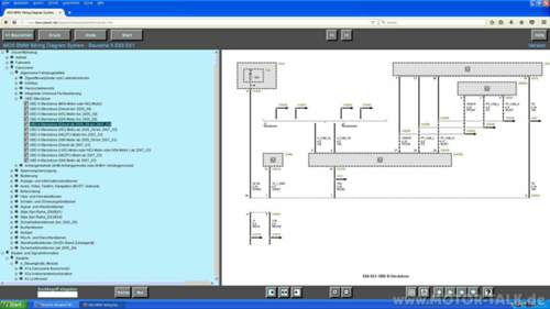

hab ein großes Problem. Ich war heute auf 3 verschiedenen Tüv und Dekra stellen. Keiner war in der Lage eine Verbindung über OBD Herzustellen für die AU. Diagnose und Codieren etc. funktioniert aber alles einwandfrei. War zwischendurch in einer Werkstatt und die meinten auch ihre Diagnosegeräte kommen überall rein aber ihr AU Gerät nicht und waren dann Ratlos. Hoffentlich kann mir jemand von euch sagen woran es liegen könnte weil ich schon 2 Wochen überfällig bin mit dem Tüv. Fahre ein E61, 525i, bj. 2005

Habe gerade die Verkleidung im Fußraum und vom OBD entfernt und mir die Pins und die Belegung angesehen. Es scheint das Pin 7 für die AU Notwendig ist (stand iwo im Netz bei dem Protokoll was notwendig ist für die AU) und Pin 1 und 9 scheinen die Datenleitung für die BMW Diagnose zu sein. 4+5 ist masse und 16 ist Plus. Der Rest im Stecker ist nicht belegt. Die Frage ist was mache ich jetzt mit der Erkenntnis das Pin 7 der Übeltäter ist? Kontakte sind ok. Finde das gleiche weiß/blaue Kabel von Pin 7 auch am CAS Modul. Aber kein Plan ob das wirklich vom Stecker kommt. Denke es muß erst mal ins Motorsteuergerät gehen.

hallo,
vielleicht hilft dir ja die Abb. etwas weiter. Oder sonst hier mal suchen:
http://www.bmw-planet.net/diagrams/release/de/e60e61/index.htm
gruss mucsaabo
Themenstarteram 22. Oktober 2016 um 15:02
Danke mucsaabo. Laut dem Stromlaufplan geht der pin 7 vom OBD Stecker zum SGM Modul. Habe vom OBD zum SGM Modul Stecker Durchgemessen und das Kabel ist ok. Könnte sein das das SGM schuld ist aber vom SGM wird das signal sicherlich noch durch weitere Module gehen die auch alle in frage kommen. Werde jetzt mal das SGM mit einer leeren .MAN codieren um es zu reseten. Denke aber das bringt nichts.

Pin 4+ 5 ist Masse
Pin 1 ist klemme 15
Pin 16 Klemme 30
Pin 7 K CAN
Pin 6 DCAN
Pin 14 DCAN
So und was wurde an den CAN Leitungen an Spannung gemessen ?
Und mit Diagnosegerät werden hier alle SG angezeigt auch die DDE?
Themenstarteram 23. Oktober 2016 um 7:22
Pin 6 und 14 sind bei mir nicht belegt. Mit welchem programm soll ich testen ob die dde angezeigt wird? Inpa und DIS können jedenfalls ohne Probleme die fehler vom motorsteuergerät auslesen und löschen und echtzeitdaten abfragen. Habe gerade gemessen PIN 4+5 zu Pin 16 haben 12v und Pin 1 zu 16 wenn Zündung an ist auch 12V. Die CAN Leitung Pin 7 hat 11 Volt.
