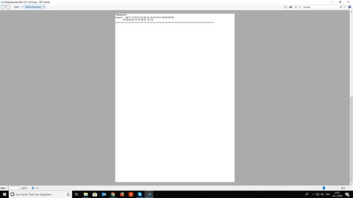

Hi, habe auch seit ca einem Jahr das Problem mit den Glühkerzen!
kurz zum Wagen: E60 535d LCI Bj 04/2008; Laufleistung 272000km; AGR scheint wohl deaktiviert zu sein, genaueres dazu kann ich nicht sagen, da ich es selber nicht durchführen habe lassen.
Habe mich gestern endlich mal an mein Steuergerät der Glühkerzen gwagt, da ich auch Fehler in INPA habe bzgl. Glühkerzen.
Heraus kam, Stecker zu den Glühlkerzen hin ist gebrochen, undicht, Plusstecker sieht soweit ok aus...
Hinzufügen muss ich, dass im Sommer letzten Jahres bei ca. 222000 km die AB komplett neu abgedichtet wurde, Injektoren mussten getauscht werden, somit wurden auch Glühkerzen samt SG getauscht...
Meine Vermutung ist, da nach wie vor Öl austritt, zwar gering, dass es in den undichten kaputten Stecker kam und Kurzschlüsse verursacht hat.
Meine Fragen:
-Wo kann noch Öl austreten, das fahrerseitig herunterläuft, SG trifft?
-AB kann doch nicht etwa nach 50000km wieder undicht sein?
-Glühkerzen können doch nicht nach 50000km wieder kaputt sein?
-Wie kann ich die Leitung vom SG zu den Glühkerzen wechseln, muss dafür das gesamt Motorkabel getauscht
werden? Habe im ETK nämlich nichts zu Leitung Glühkerzen gefunden...

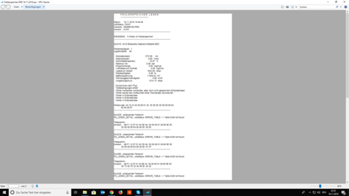

-Kennt sich einer zu den Fehlercodes aus, habe sie auch als Bilder mit beigefügt?
-Stimmt es, dass die Glühkerzen, erst bei Temperaturen nahe 0°C arbeiten, sodass der Fehler dann erst endgültig weggeht?? Werde heute Nacht mal den Wagen anschmeißen, soll -1°C werden =)
Das wars erstmal von mir, hoffe ihr könnt mir weiterhelfen
PS: Mein Chefmechaniker hat sich auch alles genau angeschaut und ist ratlos =)

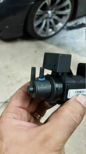

Pluskabel Mal auf Verschmorungen prüfen und ggf austauschen. Außerdem Mal gucken ob die Leitungen zu den aufgelisteten Kerzen Spannung haben. Stecker und Glühstgrt erneuern.
ASB kann schon möglich sein wäre ärgerlich...
Die Glühkerzen glühen bereits ab 7,5 °C vor. Bis 45 °C KTMP glühen die auch weiter damit der Motor schnell warm wird.

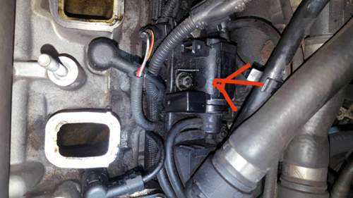

LMM, ladedruckreglung und AGR kommt zu 99,9% von einem defekten oder schlecht sitzendem Ladedruckschlauch. Glühkerzenfehler sind meist das Steuergerät. Aber wenn man dabei ist alle GK, Steuergerät und pluskabel erneuern. Dann ist das weg.

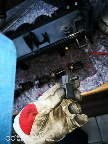

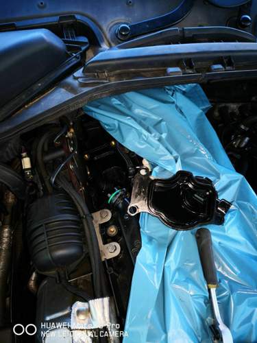

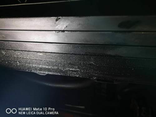

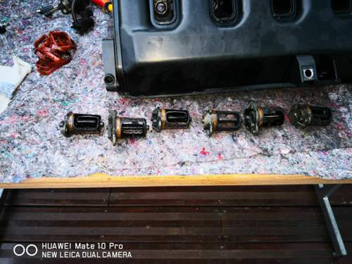

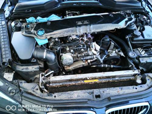

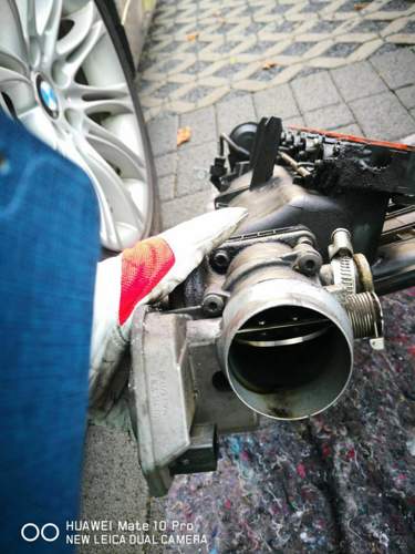

Hab mich heute morgen mal drangemacht war ca. 1°C draußen, Fehlerspeicher gelöscht DDE, Motor gestartet, INPA an, ausgelesen, ZACK! Wieder Glühkerze 1-3 drinne...
Hab den Tipp bekommen durchmessen, 3-7 Ohm sollten die haben??
Ja um Kabeltausch, Pluskabel komme ich nicht drumherum ... wie ich jetzt verstanden habe sind die Leitungen zu den Glühkerzen im Motorkabelbaum drinne, also entweder den tauschen, oder Stecker erneuern ... weiß noch nicht, welche von beiden die bessere Variante ist ...

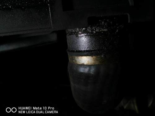

Was ich noch erwähnen wollte, im Rohr, vor dem großen Turbo war ein bisschen Öl, ist das normal, bzw. auf was kann es hindeuten?
@Dorfbesorger schrieb am 3. November 2018 um 10:49:20 Uhr:

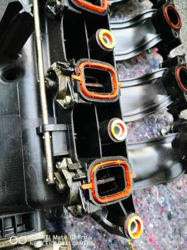

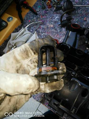

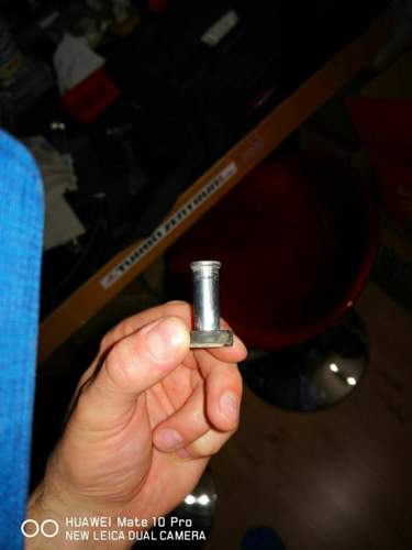

Mit Ladedruckschlauch meinst du doch sicher Nr.1 oder Nr.12 im Bild?
http://de.bmwfans.info/.../Jetzt bin ich etwas überfordert, hab gelesen, ASB kann undicht sein und zwar an den Wellen der Drallklappen...
Beim LCI sagt man ja, diese seien überarbeitet, passiert nicht mehr, dass die abfallen und eingesagt werden, sollte ich die ASB aber runternehmen wegen den Glühkerzen, würde sich ja auch anbieten, die Drallklappen auszubauen, Stopfen rein...
Nur so ganz wohl ist mir bei dem Gedanken nicht, die Drallklappen haben ja bestimmt auch eine Funktion, sind ja nicht umsonst da ...
Was würdet ihr raten, ausbauen, abdichten, oder hinnehmen?
Ja 1 und 12 Drallklappen kannst rausmachen, die verlieren aber nur Öl. Nicht ladedruck
