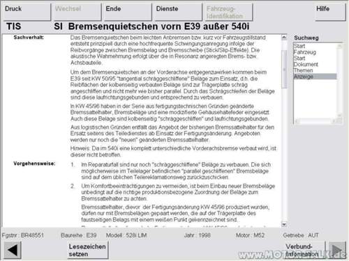

Ja diese Bleche auf die Rückseite der Belägen gehören tatsächlich dazu und sollen der Geräuschminimierung dienen, sind auch bei den Zubehörbelägen mit dabei...
Ich z.B fahre Jurid Beläge auf meinem "Dicken" und das ist auch das, was BMW laut E-Teile Katalog vorgibt...
Und Kupferpaste verwende ich ebenfalls NICHT für meinen Beläge, eben wegen möglicher Probleme mit dem ABS, meine ich auch so im BMW TIS gelesen zu haben...
Das die Beläge Kolbenseitig Laufrichtungsgebunden sind ist aber korrekt, zudem sind sie noch mit L für Links und R für Rechts gekennzeichnet...:)

Was für Bremsbeläge hast du denn verbaut, es kann mal vorkommen das diese ein paar mm zu klein sind und sich dann im Bremssattel bewegen, was wiederum zu diesen Klackgeräuschen führen könnte...
Kenne sowas von den ATE Belägen im E36er...
Und Quitschgeräusche gibt es meist dann, wenn die Beläge nicht an den Seiten abgeschrägt sind oder mit zuwenig / keiner Antiquitschpaste eingesetzt wurden...
Die Modifikation welche mal beim E39er an der Bremsanalge durchgeführt wurde, trifft ja auf dein Modell nicht mehr zu, da du ein Facelift Modell 2001 fährst.Dort gab es mal ähnliche Probleme zwecks Quitschgeräuche beim Bremsen u.s.w...
Unten auf dem Auszug aus´m TIS von BMW gut nachzulesen...
