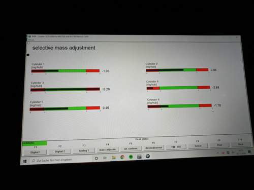

Großes Problem mit meinem 530D
Morgens springt er momentan fast garnicht mehr an, Orgel nur durch. Fehler ist seit längerem
Generator und Glühsteuergerät, keine Kommunikation über BSD Schnittstelle. Bin langsam am verzweifeln weil mir niemand helfen kann und es demnächst noch kälter wird. :/
Manchmal springt er bei 1 Grad morgens an, manchmal nicht. Heute hatte er bei 4 Grad extreme Probleme. Ansonsten springt er ganz normal an und kommt sofort.

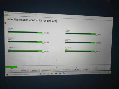

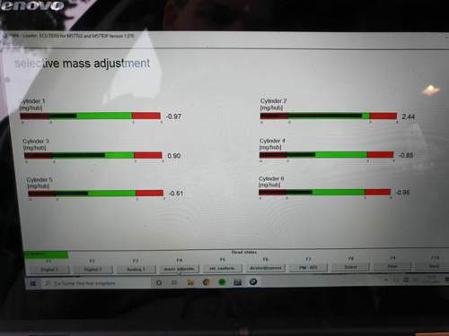

Weiß nur, das laut Laufruhemessung zwei Injektoren demnächst neu müssen. Wenn ich ihn kalt starte und er länger braucht und an isf, läuft er meist auch ziemlich rund
Bei den Motoren kenne ich mich nicht so gut aus, das können hier andere sehr viel besser. Aber die wichtigsten Parameter so ab Raildruck würde ich mal vergleichen. Vielleicht sind es ja wirklich nur die beiden Injektoren die schon im Fokus stehen, weil sich da winzige Toleranzen schon bemerkbar machen.

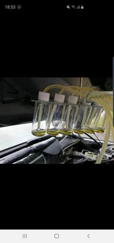

Möglich. Rücklaufmenge mal messen.
@Dorfbesorger schrieb am 17. November 2019 um 11:27:30 Uhr:
Rücklaufmenge ist 1A. Alle behälter gleich "voll"
Laufruhenmessung per Inpa ist auffällig bei zwei, drei Injektoren
Gleich voll :D 25ml in 3 min bei warmem Motor wäre ideal. Wenn alle gleichmäßig 100ml in den rücklauf drücken ist das Ergebnis klar.
