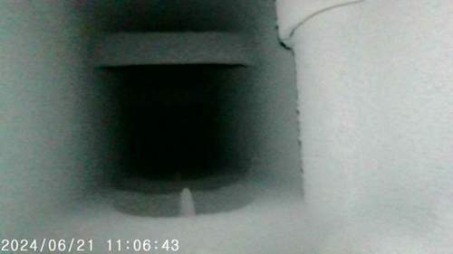

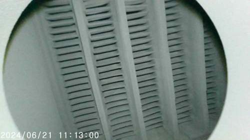

...die heutigen Wandstromfilter lassen nicht mehr Partikel passieren, weil sie evtl. verstopft sind, sondern weil das spröde Keramikfilterelement durch die Temperaturzyklen bei der Regeneration gebrochen ist.
In diesem Fall hilft eine Reinigung nicht.

Wenn die Partikelanzahl zu hoch ist, wird der DPF mechanisch kaputt sein. Die Reinigung eines defekten Teils macht keinen Sinn. Wenn der Filter verstopft wäre, würde dieser eher weniger durchlassen, jedoch einen höheren Gegendruck erzeugen. Hier hilft nur ein neuer DPF. Die Ursache des defektes sollte trotzdem gefunden und behoben werden.

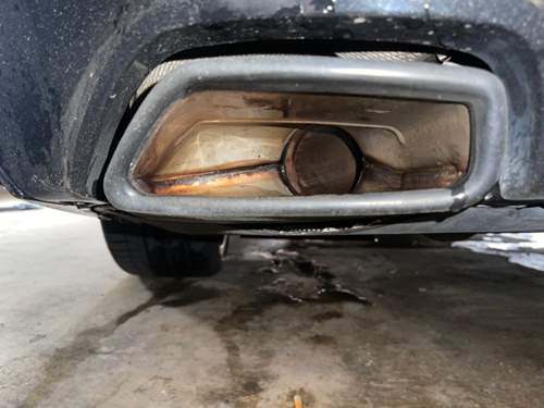

Ein "Indikator" für einen "kaputten" DPF ist wohl, wenn der Auspuff schwarz ist, Sowohl innen, als auch außen. Also mal ein Taschentuch oder Küchentuch nehmen und rein da. Da darf theoretisch fast kein Ruß sein.
