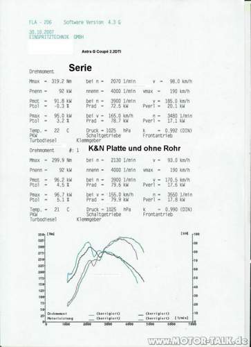

ich war damals beim Boschservice in Berlin. Dieser hatte auch einen Prüfstand da und ging alles ganz gut.
Haben damals auch einen vernünftigen Eindruck gemacht und der Herr wusste was er tut, da er es täglich machte.
Haben damals (Frontkratzer, Astra G Coupé mit 2.2DTI Motor) Eingangsmessung mit Serienluftfilter gemacht und dann eine Messung mit K&N Plattenfilter und ohne Ansaugrohr.
Ergebniss war Serie 319,2NM, PMot = 91,8 kw, Pmax = 95kw gemessen bei 22°C
K&N Platte und ohne Rohr 299,9NM , PMot = 96,2 kw , Pmax = 96,7 kw gemessen bei 21°C
Waren damals noch Jugendsünden :D
Mit Diagram meinst du sowas wie im Anhang?
LG Cali

Pruefstand-bearbeitet
am 10. April 2015 um 13:31
@Calibramero schrieb am 10. April 2015 um 14:13:46 Uhr:
LG Cali
Genau sowas meine ich !
[Von Motor-Talk aus dem Thema 'Leistungsmessung Leistungsprüfstand selbst messen' überführt.]

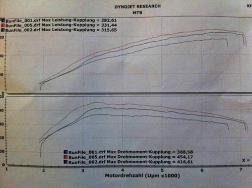

Hier mal meine Messungen: :D
