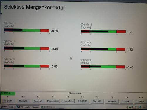

Ich kann dir und dem TE bestätigen das es bei mir etwas bringt! Das Mischverhältnis sollte 1:200 sein. Ich habe über viele Kilometer mit INPA die Injektorenwerte ausgelesen und die Werte wurden immer besser.

Prüf mal die injektorwerte und die Laufunruhe über Diagnose.
