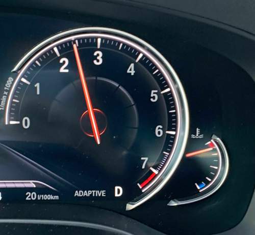

Hallo Community,
hatte gestern eine längere Reise (650km) und nach ca. 200km habe ich Probleme bekommen. 540i, 04/2017, 41.000km
Zuerst ging die Klimaautomatik nicht mehr richtig. Kalte Luft ist rausgekommen, aber ohne „Druck“. Bin standardmäßig auf Auto, Stufe 2 und 20 Grad auf allen vier Zonen. Bin dann immer wieder mit der Auto Stufe rauf. Hat aber nicht viel gebracht. Dachte da zunächst wieder an das berühmte Klimaproblem, wovon ich auch betroffen war/bin.
Bei einer schnelleren Etappe habe ich auf einmal die Warnmeldung „Motor überhitzt“ bekommen und die Anzeige ist in den roten Bereich geschossen. Bin dann sofort runter und die Anzeige hat sich wieder in der Mitte eingependelt. Die Außentemperatur war bei 27 Grad, allerdings ist das egal, hatte selbst bei 36 Grad nie solche Probleme. Nach einer längeren Pause von ca. 40-50 km habe ich dann nochmal versucht zu beschleunigen. Ab ca. 170 km/h ist die Temperaturnadel mit Verzögerung raufgeschossen, ab 190 km/h wars rot. Sofort vom Gas runter hat die Anzeige wieder in die Mitte gebracht. Dabei war es irrelevant ob ich im 8. Gang oder im niedrigeren Gang beschleunige. Es ist nur von der Geschwindigkeit abhängig gewesen. Habe dann auf Ratschlag hin die Heizung auf 28 Grad bei Stufe 5 gestellt für etwa 10min und das Auto war dann im Anschluss an der Tankstelle beim nachtanken im Sleep Mode. Seitdem keine Probleme mehr.
Hatte das jemand von euch schonmal? Falls ja was war bei euch das Problem? Mit kommt es so vor, als ob er keine Frischluft mehr reinbekommen hat, ggf. die Luftklappen zu gewesen? Öffnen können sie sich.

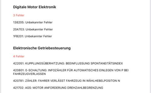

Habe mir gestern noch schnell notgedrungen die Bimmerlink App gekauft, allerdings sind da noch einige Fehler vom coden drin, weil ich den Fehlerspeicher nicht gelöscht habe. Interessant sind da eigentlich die Fehler in der DME und EGS.

Bin jetzt mal die Fehlerliste im Fehlerspeicher durchgegangen:
138205: Aktive Luftklappensteuerung: Positionsabweichung
20A703: Motor-Kühlsystem: Bauteileschutz, Temporäre Reduzierung der Motorleistung
1FB201: Check-Control-Meldung (ID 257): Motor zu heiß! Gemäßigt fahren
Würde zur Theorie einer Fehlfunktion der Luftklappen passen..
Bin gespannt was mir die Nl am Montag sagt. Spricht ja dann eher für einen Software Bug, da es im Anschluss nach einem kompletten Restart, bzw. nach aufdrehen der Heizung wieder funktioniert hat.
