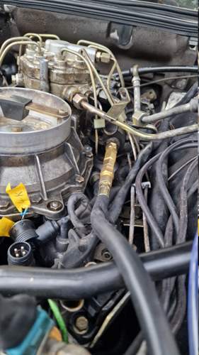

Ich habe mal alle 8 Spritleitungen am Mengenteiler entfernt und mit gebrücktem KPR die Gewschwindigkeit des Kraftsoffes beobachtet. Es kommt mir langsamer vor als noch vor einer Woche.
Druckmessung Richtung Zylinder mache ich morgen.

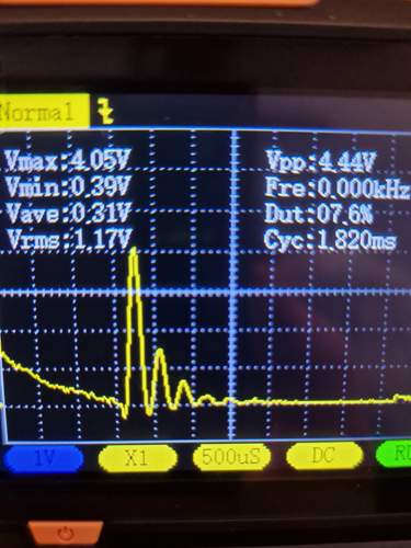

Ich habe mir ein Mini-Oszilloskop gekauft und gestern schonmal an den blauen KSV Stecker gehängt.
Angeblich kamen nur ~4V raus.
(Ich muss aber heute erstmal die Zeit (x) auf mehr Zeit stellen, um verlässliche Aussagen machen zu können. Siehe Bild)

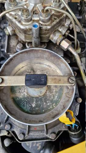

Die Stauscheibe ist anscheinend jetzt durch den Kolben bis an Anschlag nach oben gequetscht.
Wenn ich die SS ganz runter drücke und sofort die Hand nach oben nehme und sie wieder auffange,
merke ich, dass die Feder der SS sie schneller hochdrückt als der Kolben ihr folgen kann.
Das ist aber weniger als eine Sekunde und der Kolben drückt eigentlich sofort wieder auf die SS.
Also an den Rand des Trichters.
Kann es sein dass die Fehlzündung in Richtung Stauscheibe diese oder ihren Arm verbogen hat?
Ich bin mir sicher dass dort ein Leerweg war.

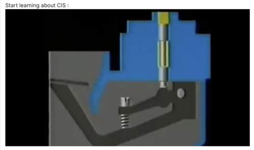

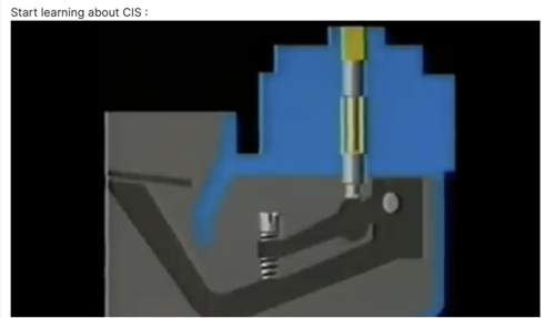

Daß der Steuerkolben der SS nicht so schnell folgen kann wenn die obere Kammer drucklos ist, ist normal. Der Kolben wird sich z.B. wenn man den Mengenteiler in der Hand hat und den Kolben nach oben drückt nur träge wieder nach unten bewegen bedingt durch die enge Toleranz im Alugehäuse.
Daß ein Oszi. bei der Fehlersuche des nicht funktionierenden Kaltstartventils benutzt wird hört sich nach Overkill an ?
Hat dir das Oszi. weiter geholfen ?
Hierzulande macht man das mit einer Prüflampe oder Multimeter.
Das KSV wird oft überbewertet. Der Motor muß auch ohne anspringen.

Also verbogen ist an der Scheibe eher nichts. Sieht jedenfalls nicht so aus. Aber, sie liegt sehr nah am Trichter auf der Seite des Armes, bzw. der Schraube. Vielleicht berührt sie den Trichter auch. Das müsste ich heute fotografieren.
Ja, müsste Grundeimstellung gewesen sein.
Die CO-Schraube wurde nie gedreht, da noch einer blauer Stopfen das Loch verschließt. (Wie hole ich den Stopfen sauber ohne kaputtmachen raus? Oder einfach Schraube durch und ziehen?)
Den Abstand der Scheibe zum Bügel werde ich nachher mal messen.

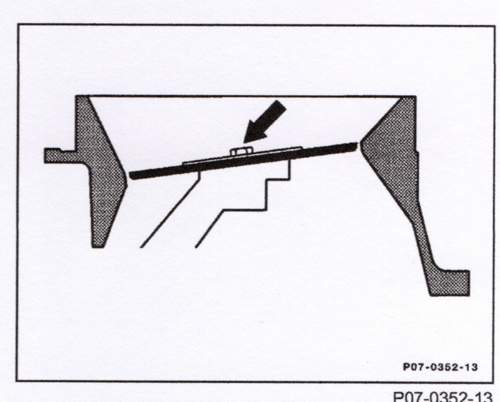

Den Trichter und SS brauchst du nicht fotografieren - nicht daß du dir deswegen ne Leica kaufst :)
Die richtige SS Position wird mit der Fühlerleere geprüft, indem man rundherum mit der Leere den Spalt prüft.
Wenn die SS jetzt am Trichter kratzt dann hat sie auch vor gekratzt, das ist aber unwahrscheinlich.
Wenn du den 1,5 -2mm Abstand zwischen Kolbenspitze und Kolbenhebel [SS Leerweg bei Motoraus] nicht hast läuft er VIEL zu fett oder er startet gar nicht. Wenn du die Gemischeinstellschraube verstellst kannst du nichts an der SS Position ändern. Die SS bleibt wo sie ist - in der Grundeinstellung.

Jetzt habe ich mal gemessen wieviel Kraftstoff in 40 Sekunden durch fliest.
Mit gebrücktem Relais.
Es sind sogar über 1,3 Liter
(Die Widerstände habe ich normalerweise nicht am Metall liegen)
Rücklauf zum Tank in eine Kanne
