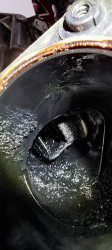

AGR raus. Höhere Abgastemperatur keine Abgase mehr im Ansaugtrakt. Besser für n Motor.

Thema AGR off: ja im Prinzip richtig. Man sollte aber bedenken dass man bei deaktiviertem AGR keine Abgaswärme mehr ins Kühlwasser schiebt. Der Bock wird deutlich langsamer warm. Bei einer Fahrstrecke von 18 bis 25km wird der Karren praktisch nie warm wenn das AGR aus ist. Kommt bisschen aufs Profil an. 25km Stadt mit abgeschalteter Start stop..okay...dann schon. 18km Bundesstraße oder Autobahn...ganz übel.
Wie gesagt: kalt und Last mag der B47 überhaupt nicht.
