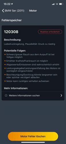

Hi liebe Community hoffe ihr könnt mir behilflich sein habe seit kurzem bzw komischerweise seit ich meine 20 Zöller drauf habe Fehler Siehe Bilder
Natürlich weiß ich dass es nicht an den Felgen liegt Fahrzeug hat circa 140.000 km runter im vierten Gang bei von Last bekomme ich folgende Fehlermeldung bin dankbar für jede Hilfe Auto ist ein BMW F 10 n55 535I bj 2011
Ah ja da steht dann Fehler mit Antrieb aber Weiterfahrt möglich ?!?!

Bei mir war es das Ladedruck Regelventil, es gab einen Riss in der Gummimembrane. Fehler trat bei mir unter Vollast auf.

Meinst du also ladedruck Sensor ? Oder welches ist das kannst mir eine teile nr senden oder ein Bild bei mir isr das das selbe auch unter volllast auf Autobahn halt
Teilenr. Habe ich leider nicht! Ladedruck Regelventil ist aber die Bezeichnung. Wie gesagt, da ist eine Gummimembrane und die war eingerissen. Reperatur beim Boschdienst lag bei 300,- €.

Das Problem hatte ich bei 95000. Bei 125000 neues Motorsteuergerät. Sonst nichts bis jetzt. Wobei das mit dem Steuergerät war schon heftig. Aktuell 178000 km..

War bei mir auch nur bei Vollast! Sonst lief er normal. Erste mal kam es auf der Autobahn, bei der Jagd mit einem Audi (-:
BMW wusste keinen Rat, die wollten alles mögliche für viel Geld prüfen.
Meine freie (Bosch!) hatte den Fehler in 15 min gefunden.

Erfahrung, Fehler ausgelesen und er wusste was es war. War halt viel Arbeit, die Ansaugbrücke muss raus. Beim freundlichen sagte man mir direkt"wahrscheinlich der Turbolader"! Als mein Steuergerät kaputt war, das gleiche. Man müsste erst mal prüfen und dann........... Lambdasonde, Injektoren usw.
