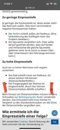

Erklärst du mir mal den im Anhang(Bild) befindlichen Text? Speziell den der rot markiert ist
Was gibts da grossartig zu erklären! Vorm Kauf prüfen ob die ET zulassungsfähig ist. Mit D-Scheiben ohne Zentrierring hast Du nur laufend Wuchtprobleme. Musst halt 10er nehmen mit Z.Ring, oder andere Felgen. Die jetzigen passen einfach nicht. Mit dem Auge bestellt!!! Gruß Bw
@big wackel schrieb am 2. Mai 2021 um 13:28:59 Uhr:
Da gibts einiges zu erklären zumal @herrott behauptet, dass die Freigängigkeit an den Bremssätteln nichts mit der Einpresstiefe zu tun hat. Also bleib mal locker Bw
die Einpresstiefe ist das Maß zwischen Anschraubflansch an der Felgenschüssel und der Mitte des Felgenrings.
Presst man die Felgenschüssel mehr in den Fegenring ein, so verändert man die Einpresstiefe. Damit ändert sich aber nicht der Abstand der Felgenschüssel / Felgenspeiche zum Radträger / Bremse.
Allerdings gibt es bei Leichtmetallfelgen auch solche, bei denen der die Variation der Einpresstiefe durch eine andere Form der Speichen erreicht wird. Dabei ändert sich dann auch der Abstand der Speiche zur Bremse. Diese Methode der Einpresstiefenvariation ist jedoch selten.

Was man hier wieder für einen Schmarrn lesen muss. :rolleyes: Selbstverständlich hat die ET Einfluß auf den Abstand zwischen (innerem) Felgenstern und Bremssattel. Würde der TE dieselbe Felge mit ET 40 montieren, dann hätte er genau 5 mm mehr Luft zwischen Speichen und Bremssattel.
Eine kleinere ET bei Felgen wird nämlich für gewöhnlich nicht durch „Einpressen“ des Felgensterns Richtung Felgenring/Felgenmitte erzielt, sondern dadurch, dass schlicht der Felgentopf bei gleicher Form des Sterns einfach tiefer ist. Umso tiefer der Topf, desto größer der Abstand zwischen Speichen und Bremssattel. ;)
