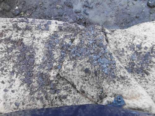

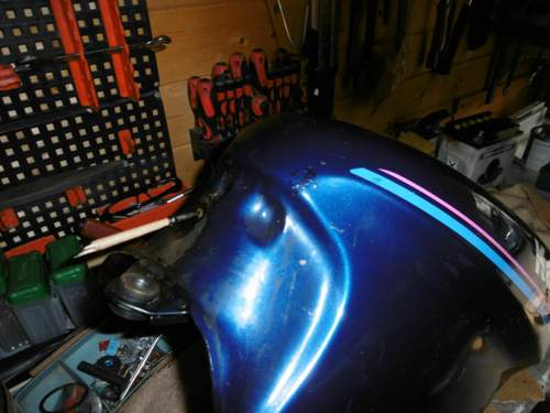

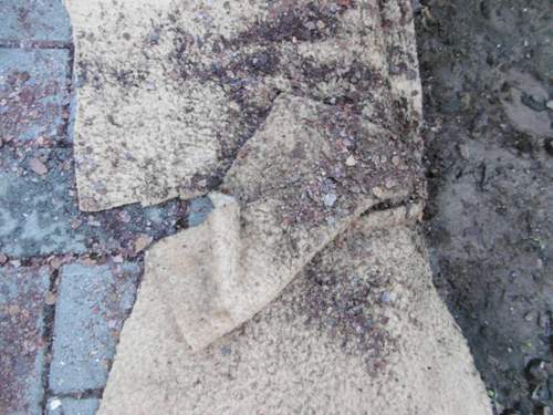

Ich habe Bilder vom Tank gemacht
P1000986
P1000987
P1000991
Sieht auf den ersten Blick ermunternd aus, grösstenteils nur oberflächlicher Rost.
Ich würde hier versuchen, nach dem Ausbau des Tanks die festen Rostbestandteile erst einmal gründlich auszuwaschen. Kannst einen handelsüblichen Motorradreiniger und warmes Wasser verwenden. Zwischendurch einwirken lassen und mehrmals schwenken. Danach ausschütten, mehrmals gut ausspülen (zuletzt mit destilliertem Wasser) und ein paar Tage ausgebaut durchtrocknen lassen.
Nach der Trocknung dann mit einer leichten Säure rangehen. Die Cola-Methode ist gut, wenn auch klebrig ;-) Es gibt auch spezielle Rostlöser auf Säurebasis. Solche einfach nicht länger als angegeben drinlassen und Spritzer auf dem Aussenlack so schnell als möglich abwischen.
Den Benzinhahn und Tankdeckel vorher aber ausbauen und den unteren Auslass mit auf Mass zugeschnittenen Kunststoffplatten (Holzplättchen gehen auch) und einem Schraubgewinde verschliessen, in die Tanköffnung einen gewöhnlichen Korken. Da gibts auch gute YT-Videos zu. Der Tankdeckel und Teile des Benzinhahns sind normalerweise aus Alu, die vertragen die Säure erfahrungsgemäss nicht so gut, daher der Aufwand.
Danach wieder gründlich ausspülen und trocknen.
Kann sein, dass du nicht allen Rost rausbekommst, daher ist die Versiegelung des Tanks wichtig, dafür eignen sich benzinresistente Harze hervorragend. Einfüllen, die angegebene Aushärtungszeit permanent gut schwenken damit sich das Harz überall verteilt, anschliessend gut auslüften lassen. Verbliebene Roststellen sind so vor weiterer Ausbreitung konserviert.
Aber achtung, es kann natürlich sein, dass an einigen Stellen nur noch der sich durchgefressene Rost und der Aussenlack den Tank dichtgehalten haben und der Tank nach der Behandlung wie ein Sieb ist. Einen Versuch ist es aber jedenfalls wert, falls es schiefgeht, kannst du (musst du :-) noch immer einen neuen Tank suchen.

Hallo. Ich habe heute Billig Cola im Tank gegossen ,und dann schauen wir mal . Hab da noch eine Frage. Am Tank ist da ein kleines Röhrchen hat das mit dem Unterdruck zu tun.
Tank Kawa
Tank Kawa
Wenn ich mich nicht irre ist das die Tank Entlüftung. Da müsste bei eingebauten Tank ein Schlauch dran der nach unten in Richtung Schwinge führt.
