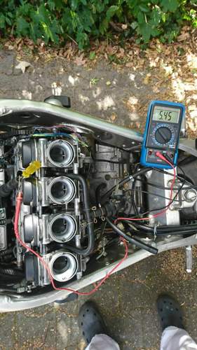

Hallo, unsere 600er GSXR SRAD Bj 98 will partout nicht anspringen, Kompression 9 bar, Vergaser 2 mal gereinigt, Zündfunken auch vorhanden. Das Ding will aber nicht laufen ?
Ich haben den Verdacht, dass die Zündung nicht stimmt.
Woher bekommen die einzelnen Zündspulen das Signal wann zu den einzelnen Zylindern die Zündung erfolgt ?

Die Benzinpumpe läuft , Vergaser-Schwimmerkammern sind auch voll. Wie gesagt, die Vergaser wurden zwei Mal gereinigt. Ein Mal von ner Werkstatt und ein Mal von uns mit Ultraschall . Kopf wurde auch überholt. Hatte vorher nur 6 bar. Sie ist im Winter so gar nicht mehr angesprungen. Jetzt 9 bar, OT-Punkte stimmen, habe ich zig Mal überprüft.
Ich bin langsam mit meinem Latein am Ende ???? Es kann eigentlich nur noch an der Zündung liegen. Deshalb meine Frage wo die Signale für die für die Zündspulen herkommen ? Die blitzen ja nicht alle gleichzeitig ?

Dann mess an den Zündspulen Widerstand primär und sekundärseitig.

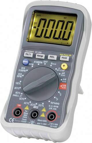

Bild im Anhang als Beispiel !!
SOLLWERT primär :
2,3 bis 3,3 Ohm
SOLLWERT sekundär:
30 bis 40 kilo-Ohm mit Kerzenstecker gemessen.
Danach Spitzenspannung beider Spulen messen.
SOLLWERT laut WHB:
Mehr als 140 Volt DC = Gleichspannung
Kabelfarben :
-WEISS für Spule 1/4
-SCHWARZ/GELB für Spule 2/3
Geht nur mit Spitzenspannungsadapter oder Multimeter mit Peak-Hold-Funktion.
Hast Du sowas ?
Weisst Du ,wie man das messen muss ?
Wenn ja,kannste noch Spitzenspannung des Pickup messen.
SOLLWERT:
Mehr als 0,4 Volt DC
Widerstand Pickup:
SOLLWERT:
50 bis 200 Ohm
Kabelfarben :
-GRÜN
-SCHWARZ
Alle Widerstandsmessungen am besten am getrennten Zündbox Stecker vornehmen.
Dann hat man den kompletten Strompfad mit erschlagen.
Ansonsten Zündbox bei SUZI-Händler testen lassen oder Ersatz besorgen.
Das sind noch normale Doppelfunken-Zündspulen. ( 2 Stck )
Die zünden immer gleichzeitig.
Also jede Spule erzeugt zwei Funken gleichzeitig.
Den nichtbenötigten Funken nennt man Stützfunken.

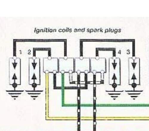

Nee, die hat für jede Kerze eine Spule , also vier Stück.
@BlackyST170 schrieb am 2. September 2019 um 19:22:32 Uhr:
@Rimini66 schrieb am 2. September 2019 um 19:15:24 Uhr:
Dann hat Suzuki wohl erst 2001 mit dem Einspritzer den NWS verbaut.
....soll uns der TE verraten.
Er hat ja die Kiste vor Augen.
Wenn sie Einzelfunken-Spulen wie die Einspritzer hat,wird sie einen NWS haben.
Sie hat vier Spulen, was ist ein NWS ? Nockenwellensensor ?
Hat sie nicht
Bist Du Dir sicher,dass die keinen NWS hat ?
Aber egal.
Dann kannste ja alle 4 Einzelspulen durchmessen.
Ohmisch und auch Spitzenspannung jeder einzelnen Spule.
An der Zündbox selber kannste nix messen.
Ich glaub aber nicht ,dass es an der Zündanlage liegt.
Ich würde Steuerzeiten zuerst überprüfen.
Schliesslich war der Kopf runter.
Im Schema der 2001er ist einer eingezeichnet.
