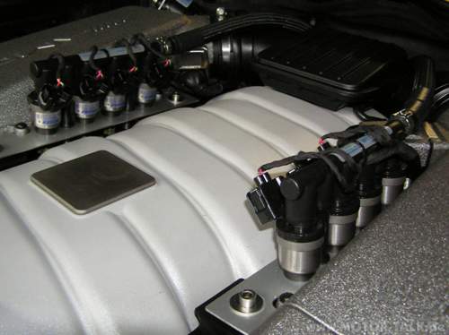

Hallo!
Wollte mich mal Erkundigen ob jemand schon einen 63er AMG Motor Umgerüstet hat mit einer Vialle Anlage und ob es überhaupt empfehlenswert ist.

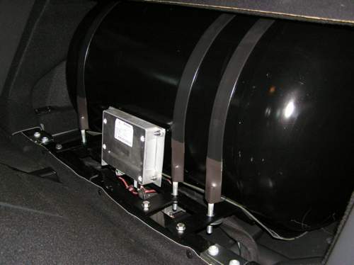

Machbar wäre es schon, nur gibt es zur Zeit noch kein Abgasgutachten dafür mangels Masse.
Schon zu verstehen, die Bereitschaft erst mal die gängigsten Neufahrzeuge abdecken zu wollen.
Auch wenn die Tanks im Anhänger untergebracht werden könnten, scheitert es im Moment an der Anhängerkupplung und dem AGG beim Ferrarie.....;

Danke Snoopy,
aber der 63er AMG macht noch Probleme im Getriebeprogramm, der Gangwechsel ist im Gasbetrieb ruckeliger!
AMG ist mit dem Fall bereits beschäftigt, bis zur endgültigen Klärung baue ich die nicht mehr um!
Die Getriebedrehmomentüberwachung zickt da rum!

Der C63 AMG würde mit seinen 457 PS vom Abgasgutachten noch passen.
Die anderen (CLS, E, S, CL, SL, SLS) sind mit über 500 PS leider noch nicht zulassungsfähig.

Danke erstmal für die vielen Antworten ,genau das Problem mit der Drehmomentsteuerung des Getriebes ist das warum ich nach der Vialle gefragt habe.
Wir haben schon einen E63er mir 2 Verdampfern und einer Plug &Drive Anlage versehen und da spinnt eben besagte Drehmomentregelung total.
Haben leichte Verbesserung erreicht indem wir den maximaldruck erhöht haben auf Verdampferunfreundliche 1800 mbar aber ganz weg ist das Ruckeln halt nicht.

Es geht hier nicht um Leistungsgrenzen, da ist auch mit der Vialle mit ein paar Kniffs mehr drin als 45 KW pro Zylinder.
Wenn sich niemand dem Aufwand und Kosten stellt für ein Randgruppenfahrzeug ein Abgasgutachten zu fahren, gibt es halt keine Zulassung. Geht oder geht nicht spielt da keine Rolle.
