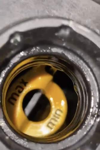

Hallo leute, ich besitze einen 650i f12, wollte fragen wieso es 2 kühlmittelbehälter hat? Einer in mitte und einer bei der fahrerseite vorne. Der in mitte ist bisschen über maximum und der bei fahrerseite ist unter minimum, kann ich auch bisschen destilirtes wasser einfüllen ?

Vorne für die Ladeluftkühler, hinten für den Motor.
Würde immer passendes Gemisch nachfüllen - Du weißt ja nicht, welche Mengen fehlen.

Es gibt nur ein zulässiges Kühlmittel - blau/grün/gelb. Am besten mal nachschauen ;)

Es ist aber braun
Das wäre schlecht - glaub ich aber nicht. Wahrscheinlich hast Du vorne nur reingeschaut, korrekt? Das täuscht dann - zieh mit einer Spritze etwas heraus. Und zwar da, wo Du nachfüllen willst.
Themenstarteram 15. April 2023 um 15:49

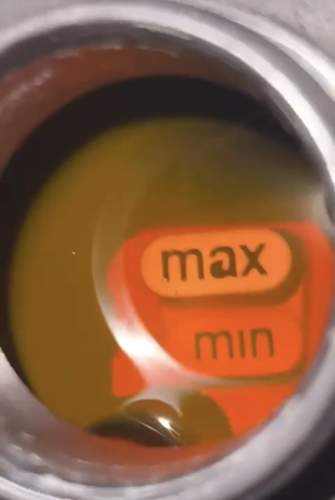

Also da hab ich mal 2 bilder
0d365871-adb5-4e1c-a8ea-c78fcc9a985d
0d822143-1d5c-425e-a5e2-c7b41e7ceb3f
Was soll das nun sagen? Beiträge bitte lesen und handeln.
Bild links [vemutlich LLK] - Kühlmittelstand i.O, jedoch Farbe scheinbar nicht wie erwartet
Bild rechts [denke ich Motor]- Kühlmittelstand unter Minimum, leuchtet eine Warnanzeige?, Farbe nicht erkennbar, bitte prüfen
Themenstarteram 15. April 2023 um 18:29
Bild rechts, gleiche farbe wie auf dem bild links.

Nochmal: Die dort zu sehende Farbe hat das Kühlwasser nicht. Einfach zu prüfen, indem man eine Probe nimmt…
LC-87 ist korrekt, das von Dir genannte ist bei Fahrzeugen ab 2018 eingesetzt.

Kannst jeden Tag wechseln, aber langsam werd ich stinkig, wenn Du nicht langsam mal Beiträge liest und verstehst. Hast Du mit einer Spritze nun das Kühlwasser mal entnommen oder wie kommst Du weiter drauf, dass die Farbe nicht stimmt?
Das Kühlsystem (bzw beide Kühlsysteme) müssen Vakuumentlüftet werden. Also nicht einfach nur Kühlwasser reinschütten und dann losfahren. Sonst ist der Motor schnell im Eimer.
