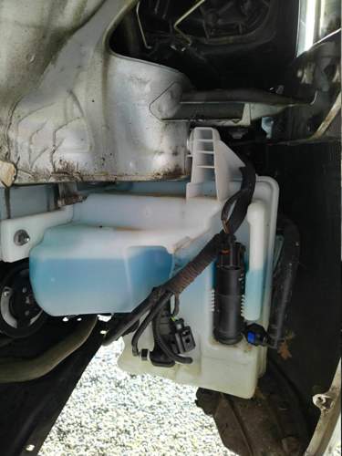

Habe bei meinem Polo folgendes Problem: nachdem in den letzten Tagen die Temperatur rapide in den Keller gegangen ist, sind wohl wegen zu wenig oder zu schlechtem Frostschutz die Leitungen zugefroren und es kam kein Wischwasser mehr raus. Auch einer der beiden SRA steht etwas hervor und möchte sich nicht mehr zurückbewegen. Soweit, so gut, nach einer kurzen Suche gibt es anscheinend viele mit diesem Problem und es sollte sich von selbst beheben, sobald es wieder wärmer ist.
Heute scheint jetzt schon seit einigen Stunden die Sonne auf das Auto und zumindest oberflächlich sind Schnee und Eis in flüssige Form übergegangen. Dann bin ich also zum Auto und wollte es noch einmal probieren: weiterhin nichts.
Das Problem diesmal ist allerdings, man hört auch nicht die Pumpe arbeiten. Die Wischerarme bewegen sich (sowohl vorne als auch hinten), aber die Pumpe gibt keinen Ton von sich. Lediglich wenn die SRA läuft hört man noch ein lauteres Summen aus dem Motorraum. Sicherungen sehen alle in Ordnung aus, zumal sich der Heckscheibenwischer noch bewegt (hängt AFAIK an der gleichen Sicherung).
Könnte es die Pumpe erwischt haben? Wo finde ich die Pumpe im Motorraum? Könnte sich das Problem doch noch wieder von selbst beheben, wenn es wärmer wird? Wenn nein, wie viel ärmer werde ich durch eine Reperatur?

Da wir einen 6R gerade zu Reparatur haben, mal ein Bild:

Meine Wischwasserpumpe hat wohl den Geist aufgegeben.
Die Sicherung Nr. 2 habe ich gecheckt. Die ist noch intakt.
Jetzt die Frage: Wie komme ich an die Pumpe dran? Über den Radkasten?
Oder muss da gar die Stoßstange weg?
Wie gesagt: Pumpe wechseln - nicht den ganzen Behälter.
Gruß Andreas
Gruß Andreas
Radhausschale im vorderen Bereich lösen reicht meistens
