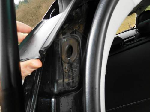

beim Staubsaugen habe ich gestern festgestellt, dass hinten links der ganze Teppich triefend nass ist. Auf der Suche nach der 'Quelle' habe ich auch mal im Kofferraum die Klappe auf der linken Seite geöffnet und das gesamte Dämm-Material ist klatschnass. Der obere Kofferraumboden war trocken, als ich aber den unteren herausgezogen habe, lief Wasser aus diesem heraus. In der Reserveradmulde stand 12 Zentimeter hoch das Wasser. Ich habe dann das Styroporteil mit dem abgesoffenen Reifendichtset und die Dämmmatte darunter entfernt und 7,5 Liter Wasser herausgebechert. Am Montag soll der Wagen in die Werkstatt und dort bewässert werden. Da der Himmel im Bereich der linken hinteren Tür feucht ist, kommen für den Wassereintritt doch wohl nur die Dachreling und das Panoramadach in Frage. Weiss jemand von Euch ob die Befestigung der Reling überhaupt eine Verbindung zum Innenraum hat ?
Wenn nicht, dann ist es wohl das Panorama-Dach.
Der Werkstattmeister, der noch nieeee davon gehört hat, daß in einem Insignia Wasser herumschwappt, meinte das die Abläufe vom Schiebedach vorne durch die Säulen verlaufen. Mein Wagen steht aber immer schräg in der Auffahrt vor der Garage, durch die vorderen Holme läuft also schonmal nichts ab. Die Frage ist woher dann?
Also, ich wäre Euch dankbar für eigene Erfahrungen oder Tipps im Bezug auf Wasser im ST und ansonsten einen guten Rutsch und ein gutes Jahr 2016.
Wenn Du in der Suchfunktion hier die Stichworte "Kofferraum nass" eingegeben hättest, hättest Du einen Thread gefunden, in dem Dein Problem genau erklärt ist. Die verstopften Abläufe in den D-Säulen sind ein bekanntes Problem. Das kommt bei fast allen Fahrzeugen mit Schiebedach immer wieder vor.

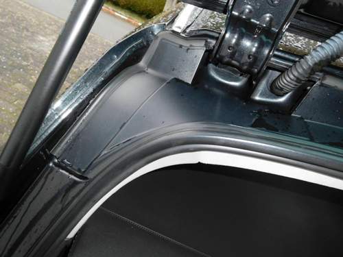

Ich habe das Problem so gelöst: Also ich habe nur mit nem Kochlöffelstiel in den Abläufen neben den Scharnieren der Heckklappe rumgestochert und dann kam auch sofort kanapp 1 Liter Wasser rausgelaufen. Man darf nur nicht hirnlos drücken, sonst ist der Schlauch ab und man hat sie Überschwemmung auf dem Heckklappensteuergerät (wo es sowieso irgendwann draufläuft)
Die Abläufe befinden sich unter diesen eingeclipten Plasteblenden oben an den Scharnieren.
Sieh Dir aber auf jeden Fall auch hinter der rechten Klappe im Kofferraum das Steuergerät der automatischen Heckklappe an (falls Du die verbaut hast). Das Teil war bei mir komplett geflutet und musste erstmal trocken gelegt werden.

Ach noch was der Schiebedachkasten hat 4 Abläufe 2 Vorne gehen in der A Säule nach unten 2 Hinten kommen oberhalb der Heckkappendämpfer unter den Kunstoffabdeckung heraus.

Meint Ihr mit Plastikabdeckung die Blende die sich oberhalb der Türdichtung über die ganze Breite zieht oder die Plastikstopfen?
Genau die. Die musst Du vorsichtig anheben und dann siehst Du schon die Abläufe. Wenn die Abläufe dicht sind, staut das Wasser zurück und läuft etwa in Höhe der Rücksitzbank auf den Dachhimmel und verteilt sich dann da.
Dscn0265-1
Dscn0266-1
Genau in dieser Gummitülle ist die Membrane und wenn die dicht ist steigt das Wasser im Ablaufschlauch
und das Wasser läuft an der C-säule herunter und flutet den Fußraum und die Reserveradmulde.
MfG Eddy

Beim entfernen sind bei mir die beiden weißen Klips auf der Rückseite der Abdeckung abgebrochen... Glücklicherweise sind 2 Ersatzklips an der Verkleidung angebracht. Hat zufällig trotzdem einer die Teilenummer für mich? Würde mir gerne ein paar auf Halde legen wenn ich den Schlauch mal wieder vorsorglich reinige.
