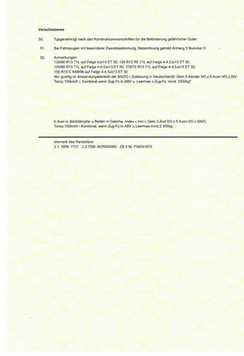

Ich würde mir nur überlegen ob ne 100km/h Zulassung für dich sinnvoll ist oder nicht!
Ich denke nur um mal Grünschnitt zu fahren oder Kleinkram im Umkreis braucht man es nicht! Mal abgesehen davon das fast kein Zugfahrzeug einen 750kg ungebremsten Anhänger mit 100km/h bewegen darf und es erheblichen Aufpreis bedeutet!
Ich habe mir den Steely auch schon einmal angesehen und fande den recht gut. Ist eben kein typischer Baumarktmist, sondern wird ja auch bei Humbaur selber verkauft.
@Tom1182 schrieb am 21. September 2020 um 22:30:08 Uhr:
Ok, das Zugfahrzeug muss leer mindestens 2,5 Tonnen wiegen. Da hängt man meistens sowieso ganz andere Kaliber an.
Aber einen erheblichen Aufpreis kostet das nicht. Ich hätte für meinen 299,99 Euro Toom Anhänger (Stema) bei der Erstzulassung nur den 100 km/h Aufkleber mit dem Landkreissiegel für knapp 20,- € bezahlen müssen. Und alle 6 Jahre müssen zwei neue Reifen aufgezogen werden.
Übrigens bin ich mit dem o. g. Stema Anhänger sehr zufrieden. Nach 4,5 Jahren zeigt der noch keinerlei Verschleiss. Er wird aber fast ausschließlich nur für relativ leichte Anhängelasten genutzt, wie z. B. Gartenbedarf, -äbfälle, -geräte, Möbel. Niemals für Schüttgut oder Brennholz.
Die nötigen Stoßdämpfer kosten alleine ca 50€ plus Einbau nochmal ca 50€ dann noch die umtragung ca 20€ macht summa summarum ~120€ Mehrkosten oder rund 25% somit ein erheblicher Aufpreis!
Bei einem 2800€ Anhänger im Verhältnis wären diese Kosten ein Witz, stimmt!
